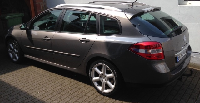

Hier mein Laguna, mit Sommeralus.
Finde ist sehr stimmig, was meint ihr?

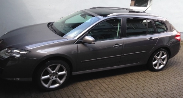

Von Vorne.

gefällt mir :DAUMEN: :DAUMEN: :DAUMEN: :DAUMEN:
welche Größe ist dies?

Habe eben gemerkt bin leicht falsch gelandet. Bitte Admin in Rubrik Tuning verlegen, Danke!
Sind 18" mit 225/45 Dunlop SP Sport01
Felgen sind die Originalräder von einem Nissan 350Z, Lochkreis, Zentrierung und Achgewicht identisch zum Laguna.
Keine Adapterplatten oder Spurverbreiterung verbaut, nur die Nissan 350Z Felgen drauf.
Auto wird noch etwas tiefergelegt, aber auch als Hochhaus schon echt gut passend.
Nachteil ist leider die Einzelabnahme für 85€, dafür bekommt man aber die Nissan Felgen wesentlich günstiger als 18" von Renault, habe bei Ebay Kleinanzeigen 200€ bezahlt.

sieht richtig gut aus dein Laguna, Top gepflegt. 8)
Die Felgen sind jetzt nicht so meins, aber das ist ja auch Geschmacks Sache
Auf jeden Fall steht der Renault sehr gut da :DAUMEN:

Wie bekommt man die denn Abgenommen? Der 350z hat doch sicher eine geringere Achslast als der Laguna oder?

Das zulässige Gesamtgewicht liegt beim Laguna ~ 200Kg höher las beim 350Z. Daher könnten die Felgen für den Laguna nicht zulässig sein.
Es kommt auf Tragfähkeit der Felgen an.
Vor einem Monat war ich bei meinen Reifenhändler. der hat sich geweigert die neuen 18"Felgen des ambitionierten Hobbytuners vor mir zu montieren.
Da bei diese Felgen 80 KG zu wenig zugelassen waren.
Der Herr vor mir meinte, dafür hat er ja Reifen ausgesucht, die eine weitaus höhere Tragfähigkeit besitzten. Das glecht sich ja dann aus! :roll:

Ohne Festigkeitsgutachten von Nissan geht nix. Kostet nochmal 15€. :oops:
