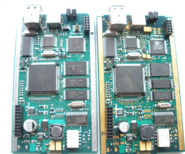

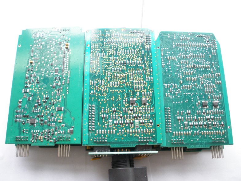

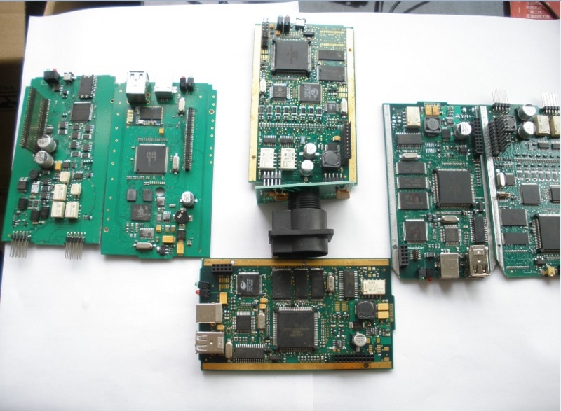

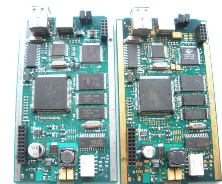

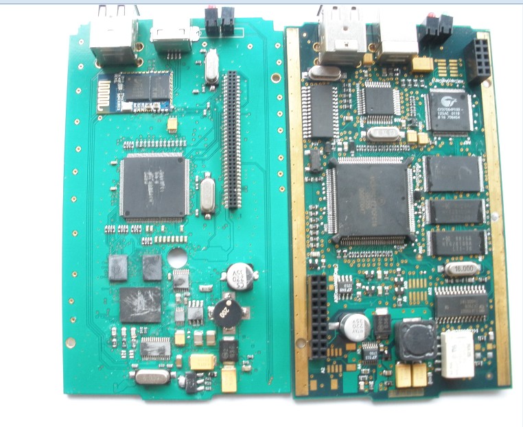

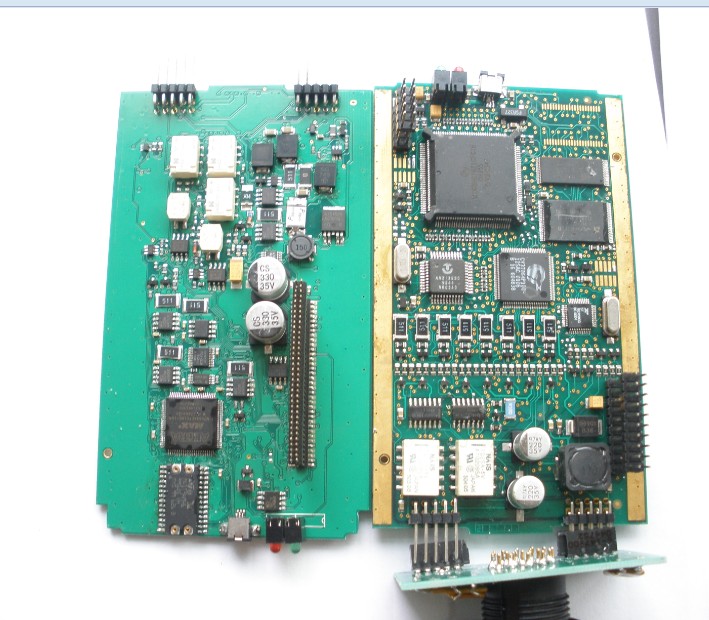

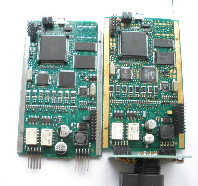

Natürlich habe ich die Fotos damals gespeichert da Links ja mitunter recht kurzlebig sind.
Aktuelle Quelle:
http://www.apsense.com/article/obd2moto ... e-pcb.html
Left: Bad quality Renault can clip, middle: Super Can clip-A, Right: Renault Can clip-B

Danke, dann habe ich wohl die A-Version. Muss nur noch Zeit finden die auch zu testen... :cry:
