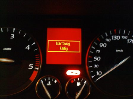

Wie Reset?
Kann die Meldung von mir auch weggedrückt werden oder geht das nur von der Werkstatt ?
Wenn es von mir (vorübergehend) weggedrückt werden kann dann beschreibt bitte WIE.
Muss am WE noch eine 600km Tour machen.
Ein Termin wird ich auch nächste Woche wohl nicht bekommen.

Im Stand nur der Meldung hingehen und lange den Knopf drücken, als wenn du den Tageskilometerzähler zurücksetzen möchtest.

Wichtig ist, dass es mehrmals blinken muss und dann verschwindet es.

Rückmeldung-1:
Hab den Motor gestartet - dann kam die Anzeige "Wartung fällig"
Nun die beiden kleinen Taster am Wischer-Hebel gedrückt gehalten.
Große Anzeige geht weg - ABER der Werkzeugschlüssel ist noch da. :(
Somit ist dies wohl NICHT die richtige Vorgehensweise.
Im Stand .....
werde es morgen früh OHNE Motorstart versuchen.

Die Anzeige muss 3x blinken, du musst lange gedrückt halten.

Geht glaub ich auch, man neigt dazu zu zeitig los zu lassen, so blinkt es aber wird nicht zurück gesetzt.

Also bei mir spielt das keine Rolle ob der Motor an ist oder aus, ich mache das immer wärend der fahrt. Bei mir kommt das alle 6-7tkm.

Rückmeldung-2:
Hab die Keycard (keyless entry and go) nur in der Tasche gelassen und OHNE Kupplung und Bremse zu treten den Start-Knopf gedrückt.
Ist ja dann so wie "Zündung an"
Im Menü bis auf die Anzeige "Wartung fällig"
Große Anzeige geht weg - ABER der Werkzeugschlüssel ist noch da. - 40 Sekunden die Taster gedrückt gehalten
aber immer noch nix. :(
Dann zweiter Versuch - und ES GEHT
"Nächste Wartung fällig in 30'000km"
:) kein leuchtender Werkzeugschlüssel :)
