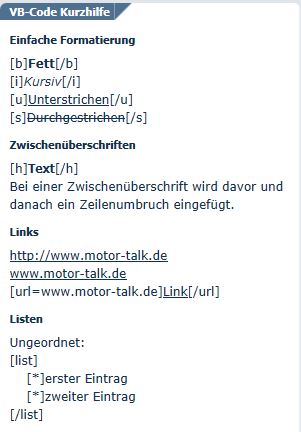

Beitragvon MegaLagu » Dienstag 17. März 2015, 16:16
( mhh wie bekomm ich den Link kleiner )
Anleitung: Link schön einfügen
Das geht im Antworten/bearbeiten so:
  • schreibe ein Wort bspw.: HIER
  • markiere das Wort
  • klicke oben auf den button (Knopf) URL
  • füge ein Gleichheitszeichen = nach dem ersten [url und vor der ersten geschlossenen Klammer ]
  • und dann den kopierten Link von der Seite einfügen
  • Prüfe mit der Vorschau ob es so ist wie gewünscht
  • Wenn OK - auf absenden klicken
Im Anhang noch eine Bild wo aus einem anderen Forum es bildlich nochmals sichtbar ist.
Leider geht es hier etwas umständlich.
Link schön einfügen.JPG (30.11 KiB) 19009-mal betrachtet
