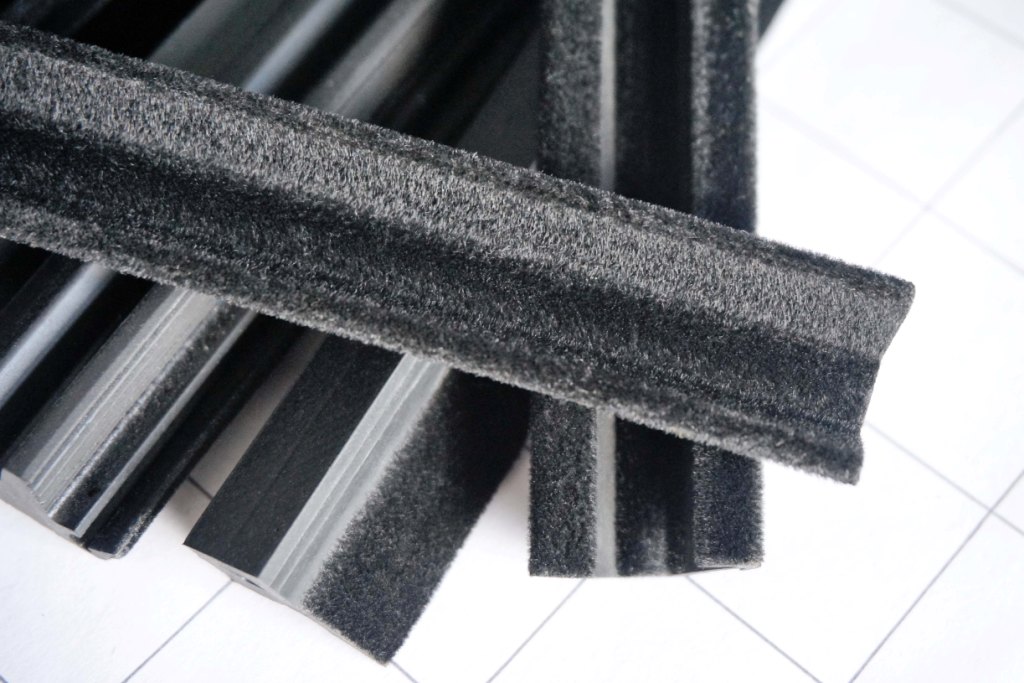

Das ist halt das Problem von der Beflockung (Polyester Flock) der Fenstergummis, die mit zunehmendem Alter nicht mehr so wasserabweisend sind.
Teilweise Moosbildung ...weil ständig feucht. :oops:
Habe meine damals (im Sommer) mit einer alten Zahnbürste gereinigt und trocknen lassen, dann etwas eingesprüht.
Ist in der jetzigen Jahreszeit natürlich schwierig :o
Handelt es sich bei dem Gummi allerdings um eine beflockte Dichtung, wie zum Beispiel bei Dichtungen zwischen Tür und Fenster,
sollten Sie zu Silikonspray greifen.
Quelle: http://www.auto-motor-und-sport.de/news ... 55583.html
In Anhang Foto von beflocktem Profil:
Quelle: http://www.as-ka.de/pages/elastomere/gummi-profile.php
