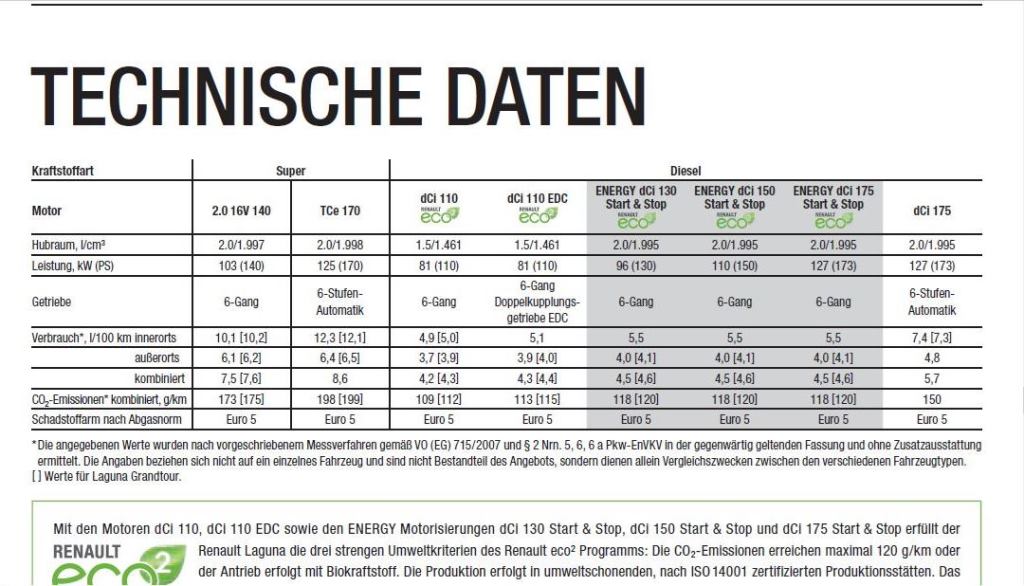

Wie schon geschrieben sind die Motoren prinzipiell gleich.
Siehe auch im Anhang: Broschuere_1408_Motoren
Start-Stop macht sich nur bei viel Stadtfahrten signifikant bemerkbar. Ich fahre meinen 173 PS (Euro4) mit 7,0Ltr/100km. Hatte ich HIER schon geschrieben.

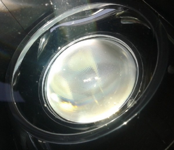

semmel1988 hat geschrieben:Das LED-Tagfahrlicht gab es ab Phase 3, jedoch nur wenn der Laguna keine Xenonscheinwerfer hat. Das R-Link gab es auch erst ab Ph3.
Das stimmt glaube ich nicht,
denn meines Wissens sind die separaten Nebelscheinwerfer unten, dadurch dann in den Scheinwerfer (innere Position) gewandert.
Auf dem angehängten Bild sieht man die Linse = Xenon-Scheinwerfer.
Nahaufnahme der Linse aus einem Beitrag hier im Forum: download/file.php?id=1174&t=1
Ohne Xenon würde man ja die H7-Glühbirne sehen.
Oder?
Lasse mich aber gerne belehren.
aus dem Forum 2013:
Die Nebler sitzen nun an der Stelle wo vorher das TFL im Scheinwerfer war, ...
Technische Daten der Motoren aus der Broschuere/Prospekt.
