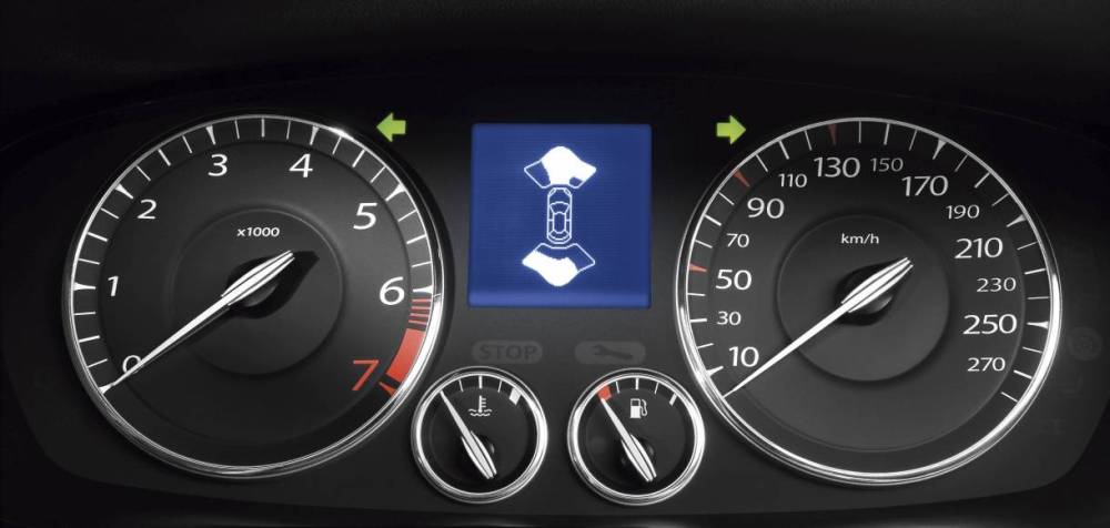

Beitragvon MegaLagu » Mittwoch 22. Oktober 2014, 16:53
GeorgW hat geschrieben:...
Habe beim Programmieren gesehen das man wählen kann zwischen Laguna 2008 und 2011. Vielleicht hat sich ja beim Facelift was signifikantes getan?
Ab 2011 muss es eine neue Software geben, denn die Einparkhilfe ist ab 2011 auch visuell. siehe angehängtes Bild
Re: Einbau einer Eberspächer Standheitzung
Beitragvon GeorgW » Mittwoch 22. Oktober 2014, 17:08
Ja, aber die Frage ist halt: Was ist neu? Alles, viel oder wenig? Auch die Klimasteuerung?
Und die Hauptfrage: Kann man die Vorfacelift upgraden? :)
