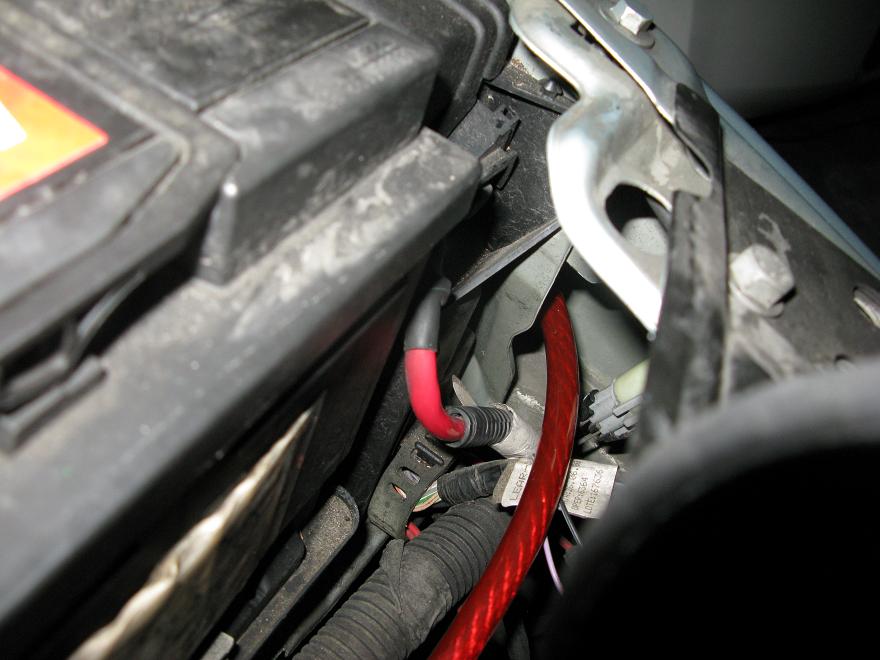

Ich möchte in meinem Laguna (1 Ph2) meine "alte" HiFi-Anlage einbauen (lag noch alles im Keller von früheren Autos.. also warum nicht ;) )
Mein Hauptproblem ist die Verlegung des Pluskabels..
Am allerbesten fände ich es, durch den Kotflügel zu gehen. Ich habe hier schon einiges gelesen, allerdings weiß ich nicht so recht, ob ich a) durch den richtigen "Eingang" zu dem Kotflügel gelangen (siehe Foto 1), b) wie zum Teufel ich das dicke Kabel da durch kriege und c) wo ich wieder auskomme - da habe ich hier gelesen, dass man quasi von außen wieder nach innen kommen muss. Zunächst mal wären da die Löcher doch schon zu klein dafür und dann dachte ich auch, dass ich da innen irgendwo auskommen könnte?? (siehe Foto 2)
Schade, dass die meisten Einbauthemen und Anleitungen schon so alt sind, dass die Fotos nicht mehr funktionieren..
(2) Als Batterie habe ich nur 45Ah.. ich denke da werde ich mir eine stärkere zulegen.. Varta oder Exide 100Ah?? - Und das wäre noch ok wegen der Größe?

Beitragvon STS-Flame » Mittwoch 7. Dezember 2016, 09:27
Neben dem Bremskraftverstärker ist eine Kabeldurchführung in den Innenraum. Darunter sitzt ein kleiner Gummistopfen, der leicht rausgezogen werden kann.
Da schiebst du dein Pluskabel durch. Schon hast du das Kabel im Innenraum oberhalb der Pedale.

Beitragvon Taxi_Hoot13 » Mittwoch 7. Dezember 2016, 11:44
Nen 20m³ passt ideal durch u ist dicht. Hab das bei mir auch so..

Re: Hi-Fi Einbau - Pluskabelverlegung und Kleinigkeiten
Beitragvon Schacky » Mittwoch 7. Dezember 2016, 16:20
Danke für die Antworten!
Ich würd s aber am liebsten durch den Kotflügel machen, wenn das denn geht.. (?)
Meine Kabel sind auch 35mm² (oder sogar 50mm²? - Ich glaube aber nicht..) und ich wollte Minus auch verlegen ohne Massepunkt..
Beitragvon STS-Flame » Donnerstag 8. Dezember 2016, 13:22
Dein Kabel auf dem Bild sieht eher nach 16qmm aus.

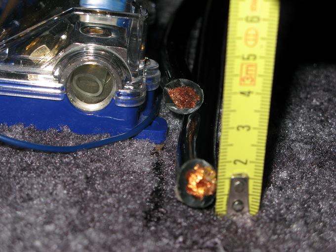

Beitragvon Schacky » Donnerstag 8. Dezember 2016, 15:32
Hm.. oder doch 50mm² ?
Auf dem Kabel steht nix drauf... passt wohl noch so grad in diese großen Sicherungen und wie man auf dem Foto sieht, ist der Durchmesser ca. 8mm.
Das wären dann umgerechnet 50mm², oder?
Weiß denn einer Rat wegen dem Kotflügel und den anderen Kleinigkeiten?
Beitragvon STS-Flame » Freitag 9. Dezember 2016, 07:09
Dann leg nur das Minuskabel aussen lang. Wenn da mal was durchscheuert, passiert eher nix.
