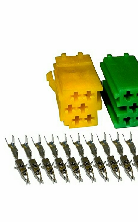

Den Mini-ISO bekommst du zum selbst krimpen in jedem Car-Hifi-Laden

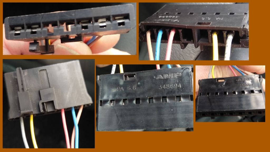

habe mal eben den stecker, um den es geht, fotografiert :
Vielleicht weißt Du oder jemand anderes, wo ich...
A) Diesen Stecker herbekomme
B) Ich eine Buchse dafür bekomme (Was mir am liebsten wäre)
Danke schon einmal

Leider habe ich keine weiteren Infos zum Stecker gefunden.
Du sagtest, du hast noch den originalen Stecker vom L2. Sind die Kabelfarben die selben oder komplett anders?
Zu den Fotos des Steckers.
AMP ist der Hersteller und die Nummer könnten das Modell beschreiben. Kannst ja mal im Netz nach den Nummern suchen. Ich schau nachher mal, ich habe irgenwo noch einen LFB-Adapter rum liegen. Vielleicht steht dort was brauchbares drauf.

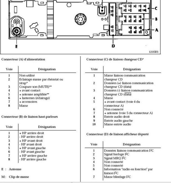

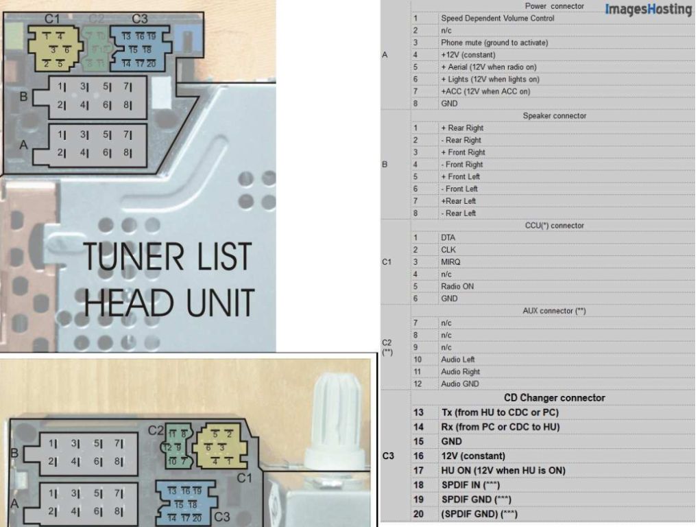

Mittlerweile konnte ich auch das Radio zum laufen bewegen, bis auf die LFB. Nun habe ich zwar einen Schaltplan, aber die lieben "Verkäufer" einer größeren hifi-Kette meinten, in den LFBs wären verschiedene Elektroniken, die dem Radio dig. Signale gäben.
Bei meinem Laguna I ist aber die gleiche LFB wie am Laguna II dran, nur das Kabel hat einen anderen Anschluß. Die Farben der Leitungen sehen gleich aus. Meine Frage, eher mein Problem:
Wenn ich nun einfach Bezeichnung auf Bezeichnung verbinde, sollte doch im schlimmsten Falle einfach nichts gehen (Und auch nichts kaputt) oder?
Ich habe folgende "Zeichnung" gefunden, und die mit der zweiten mal "compared" (Boah, Dinglish nervt... Meine Tochter hat mich angesteckt, die verenglischt alles. Sogar meinen Namen. Die sagt "Paps" nun mit "Päääps" aus... *ggg* )
Ich werde nun einfach mal mit Steckerchen das "fliegend" testen, und dann berichten, wenn et klappt, super. Eine Anleitung mehr, wenn nicht... Will ich garnicht drüber nachdenken...
Achso, Die Skizze von Dir oben, wo "D" nur 3 beschaltete Pole hat, gab es laut dem dialogys oder wie das angeblich heißt nur im lag I / ph1. Ob das stimmt keine Ahnung... Werde ich merken... Danke schon einmal für Deine Hilfe
Das vom TunerList
Das alte Radio, sprich hier steht unter "D" die Werte, die real anliegen!!!
