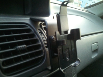

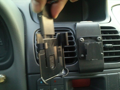

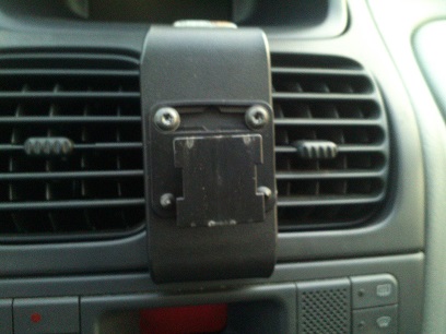

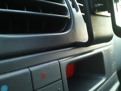

Hier die versprochenden Bilder
Gesamtansicht
Oben im Spalt zwischen Amaturenbrett und der Abdeckung der Uhr-/Naviverkleidung mit einem doppelseitigem Klebeband befestigt. Das unsichtbar im Schlitz, damit die Beleuchtung der Uhr weiterhin gewechselt werden kann.
Unten wird der Halter zwischen Klimabedienung und Cockpitverkleidung eingehängt. Dafür hat der Halter eine Fräsung, dass der fest sitzt
Nun zum Haicom-Halter fürs Handy. Der Grundfuß ist eigentlich für die Luftdüsen. Hab die dafür gedachten Halter entfernt und die Grundplatte direkt auf den Brodit-Halter geschraubt
Für die von mir verwendeten Schrauben musste ich 4 Löcher vorbohren. Hatte noch originale Schrauben aus meinem Laguna Übrig lol
Die Handyschale ist speziell für mein Sony Xperia U und damit hält es bombenfest. Vorteil, die Schale kann bei einem Handywechsel einfach getauscht werden.

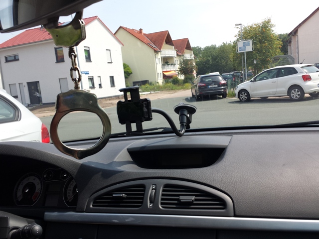

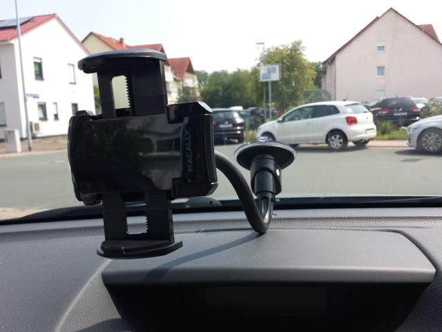

Also eigentlich sollten die Scheibenhalterungen nicht abfallen. Ich nutze jetzt schon die 2., weil die erste nach ein paar Jahren irgendwann dem ständigen Sonnenschein im Sommer Tribut gezollt und sich das Moosgummi zerlegt hat.
Allerdings habe ich eine universelle Navi/Smartphone Halterung. Abgefallen ist bis jetzt noch keine von beiden.
Egal ob bei -20°C im Winter oder +40-50°C in der prallen Sommersonne. Die Scheibe sollte halt nur richtig sauber sein, bevor man solche Halterungen anbringt.
Und wenn du dich vom Handy navigieren lassen willst, bringt dir eine Halterung irgendwo an den Lüftungsdüsen gar nix.
