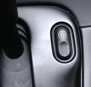

Hallo ich habe seit kurzer Zeit einen Laguna mit Erstzulassung 04,97. in der Betriebsanleitung finde ich leider nicht wofür der Schalter rechts neben dem Automatikhebel ist. Ein Bild, habe ich angehängt.

Der von der erwähnte Schalter soll dafür sorgen dass du im Winter (bzw. bei rutschiger Fahrbahn generell) besser vom Fleck kommst.
Unter anderem wird im 2. Gang statt im ersten angefahren und auch das Gas selbst soll wohl etwas feinfühliger dosiert werden.
