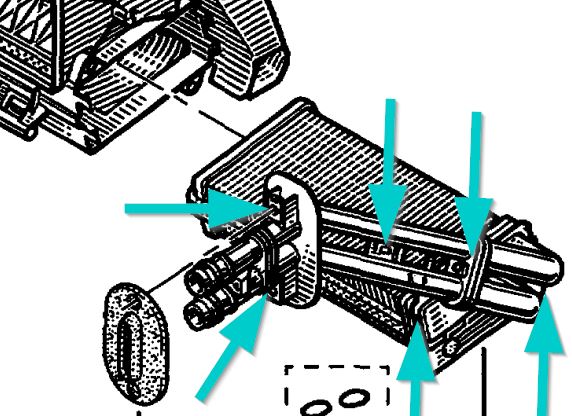

Hilfreich ist eine kleine Knarre mit 25er(?) Torx. Die Oberen an der Spritzwand müssen nicht los, aber es erleichtert die Sache ungemein.
Schrauben Wärmetauscher
2015-01-04 16_00_01-Despiece Del Renault Laguna - PDF-XChange Viewer.jpg (64.49 KiB) 20338-mal betrachtet

Wenn ich die Zeichnung sehe, kommt mir der Gedanke, ob der Kühler wirklich undicht ist. Unsere Citroen und Peugeot hatten nämlich auch ein zweiteiliges Rohrsystem, an dem sich so ziemlich genau alle 150.000 km die O-Ringe, die die Rohre gegeneinander abdichten, gesetzt hatten. Manchmal half das Nachziehen der Schraube, manchmal mußten neue O-Ringe rein. Aber die Kühler durften immer drin bleiben.
Prüfung: ein weißes (Papier)-Tuch um diese Stelle herum reinstopfen. Nach ein paar Tagen sieht man anhand der Farbe (Kühlwasser ist gelb-grün oder bläulich, hoffentlich nicht rot), ob dieser Bereich undicht ist.
