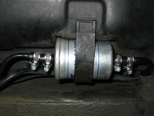

Re: Benzinleitung Benzinfilter undicht
Beitragvon Fred59 » Freitag 15. Januar 2016, 08:24
Das hier ist zwar ein Twingo von mir, aber das gleiche Problem. Den alten Filter abgeschnitten aber so, dass die Aluröhrchen vom alten Filter im Schlauch drin bleiben (als Gegendruck zu den Schlauchschellen).
Dann mit Gummi-Kraftstoffschlauch und Schlauchschellen überbrücken. Die Lösung hatte bei der HU nie Prrobleme gemacht.
Beitragvon Fred59 » Donnerstag 28. Januar 2016, 07:57
Hallo danceoffdevil,
wenn Du den Empfang von PN nicht gestattest, dann kann ich Dir auch nicht antworten ...
Direkt am Filtertopf abschneiden. Der Rest vom Verschluss geht dann schon irgendwie runter. Brauchst Du ja auch nicht mehr, da neu ja Schellen kommen.
