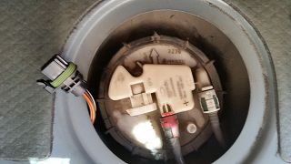

habe bemerkt das meine anzeige vom Tank nicht mehr geht. Elektronic ist ja soweit ok.

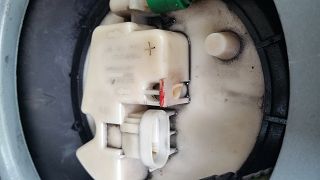

Jetz geht es um das ausbauen. große Verschraubung konnte ich lösen. jedoch die Benzin Schläuche sind schwer ab zu bekommen.
der Rote geht ja noch auch wenn mir das abgebrochen ist. erstmal repariert mit ein passenden Röhrchen das straff in die Öffnung passt.

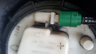

wie Bekomm ich den zweiten (grün) ab. neues teil ist bestellt und müßte in 2 tagen da sein.

müsste ähnlich funktionieren wie eine Gardena Kupplung
