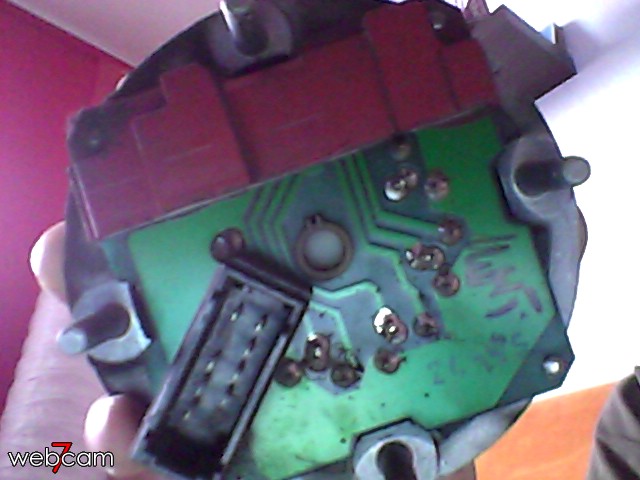

Beitragvon Braesident » Sonntag 24. Februar 2013, 11:03
in der Hoffnung das auf der Platine ein Beschriftung ist hab ich den Lüfter mal geöffnet - leider nichts, Lötstellen alle gleich glänzend und verkeimt und die Platine scheind fest aufgepresst zu sein.
wo finde ich denn noch sensoren und wie kann ich diese überprüfen ohne gleich neue zu besorgen?
