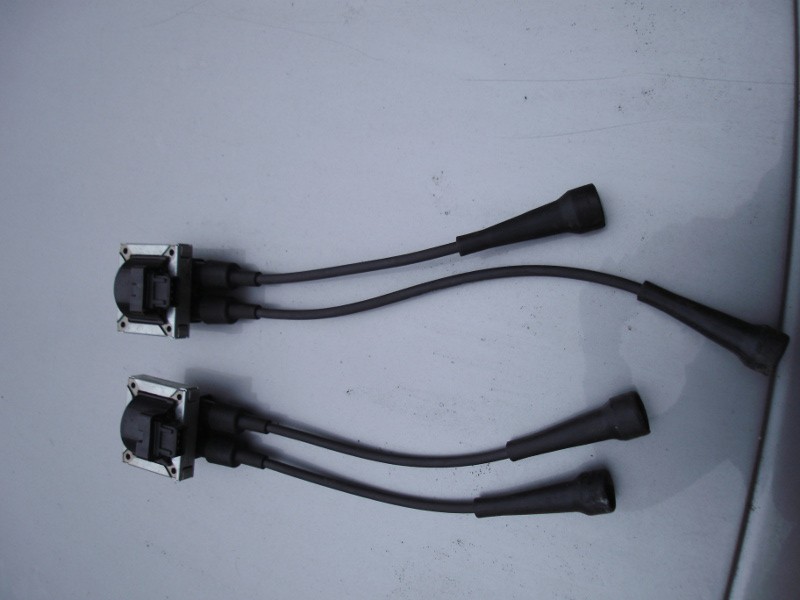

Leider gibt es da wieder unterschiedliche. Mach mal ein bild von einer ohne zündkabel, dann kann ich dir sagen welche du brauchst. Evtl.

Ich schicke heute nachmittag mal meinen Sohn raus ein Foto machen, von beiden Spulen.

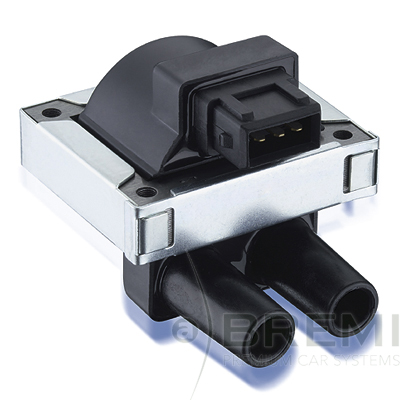

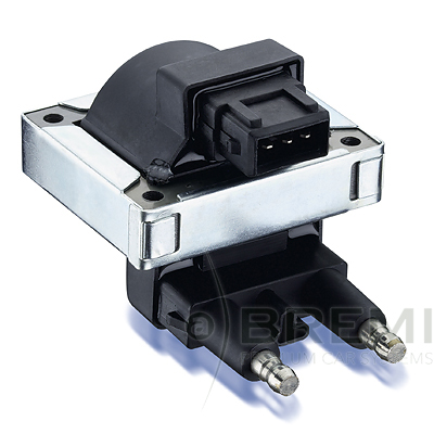

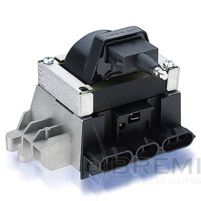

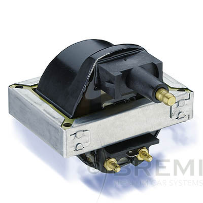

soooo..... dass sind die Varianten:
Spule 4.JPG (43.04 KiB) 18893-mal betrachtet
Spule 3.JPG (42.44 KiB) 18893-mal betrachtet
Spule 2.JPG (96.1 KiB) 18893-mal betrachtet
Spule 1.JPG (100.24 KiB) 18893-mal betrachtet
cougher
Beiträge: 341
Re: irgendwie ist der Wurm drin
Beitragvon cougher » Mittwoch 20. März 2013, 18:43
Ich nehme an, die unteren zwei sind bei dir verbaut.
Wie gesagt, nur eine variante ist zulässig.
Frag am besten mal einen Renault-Händler, dieser kann über die Fahrgestellnummer abklären welche Variante zu brauchst.
lgdirk

Beitragvon ankaflojo » Donnerstag 21. März 2013, 06:49
ich denke nicht, dass die unterschiedlichen Spulen von Renault so angedacht waren.
Als ich neue Zündkabel holen wollte mußte zwei komplette Zündkabelsätze kaufen.
Das wäre ja nicht so gewesen, wenn grunsätzlich zwei unterschiedliche die Regel wären, denke ich.
In der Liste standen auch zwei Spulen die ich hätte nehmen können.
Da ist nach Schlüsselnummer geschaut worden.
Von den Anschlüssen her schaut das Bild 3 auf jeden Fall schon mal nach einer der Beiden aus.....aber es sind zwei gleiche zu mir unterwegs.
Die Beiden sind ja oben auf meinem Bild.
Ich hoffe einfach das damit das Problem behoben ist...und wenn ich dann noch einen geduldigen Laggiliebhaber finden könnte der mir mein Auto nochmal über den Tüv bringt, wäre ich super glücklich.
