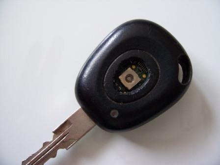

Beitragvon Fussgänger » Montag 8. Juli 2013, 16:44
Bitte schaut Euch untenstehendes Bild an:
Leider kenne ich das Innenleben des Laguna-Schlüssels nicht. Daher kann ich nicht beurteilen, ob es hier mit einem Austausch des Gehäuseoberteils getan ist.
Re: Schlüsselgehäuse defekt?
Beitragvon hotte173 » Montag 8. Juli 2013, 17:22
Wenn du irgendwo ein anderes Gehäuse herbekommst solltest du alles umsetzen können.
Nur bekomste beim Händler nur nen Kompletten Schlüsselkopf, kein Leergehäuse.
Mfg Hotte
Beitragvon Kuni » Montag 8. Juli 2013, 17:44
Bitte die SUFU nutzen, dazu gibs schon einiges :wink:
Ich hatte mir von eBay für knapp 10 Euro ein neues Gehäuse geholt damals.
Beitragvon F3R_DD » Montag 8. Juli 2013, 17:46
Wie wär's denn damit?
Beitragvon Fussgänger » Montag 8. Juli 2013, 17:59
@Kuni:
Aber auf die Frage, ob es mit einem Gehäusetausch getan ist, finde ich über die SuFu keine eindeutige Antwort!
Beitragvon STS-Flame » Montag 8. Juli 2013, 19:30
Der Knopf sieht eigenartig aus. Geht der noch?
Sonst den auslöten und nen neuen einlöten. Sollte man in jedem guten Elektronikteilegeschäft bekommen (Conrad etc)
Beitragvon MicSan » Dienstag 9. Juli 2013, 08:16
Fussgänger hat geschrieben:@Kuni:
Moinsen,
wo ist das Problem? Solange Du alles aus dem alten Gehäuse in das Neue einsetzt kann doch nichts schiefgehen, oder?
:roll:
Ein kaputter Taster geht nach dem Tausch natürlich immer noch nicht...
Gruß Mischa
Beitragvon Fred59 » Dienstag 9. Juli 2013, 09:37
Ich habe von dem neuen Schlüsselgehäuse (Ebay) nur den Teil mit der Drückerplatte auf den alten Schlüssel gesetzt und alles funktioniert.
Das Innenleben habe ich nicht getauscht.
