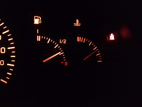

Also Kühlerlüfter dreht nicht im normal Betrieb. Erst ab Temp. Nadel auf Strich 4 und nen kleinen drüber geht der an. So solls ja auch sein oder nicht?
Im Leerlaufbetrieb geht die Anzeige ca. auf Strich 3 und ein bisschen. Dann habe ich auch das gefühl die Heizung gibt etwas mehr Hitze ab. Die Anzeige bleibt da inetwa konstat stehen und sackt nicht ab.

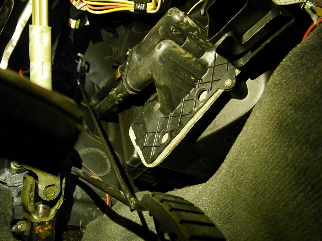

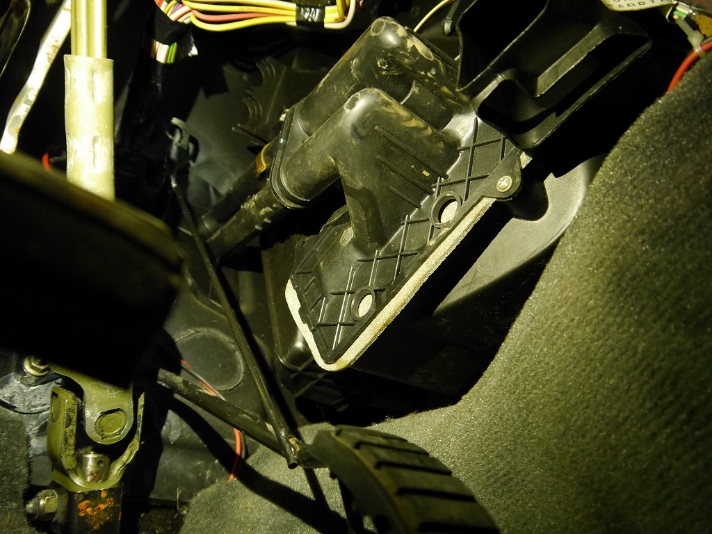

Ich habe mich nochmal ein bisschen in den Fußraum begeben und versucht Bilder zu machen. auf dem einen Foto kann man sehen das ein wenig leckt. ist nicht viel Teppich ist trocken, aber Feuchte scheiben gibt es schon bei entsprechender Witterung.
Bilder:
http://andre-peukert.de/laguna/heiz1.jpg
http://andre-peukert.de/laguna/heiz2.jpg
Gruß Trese

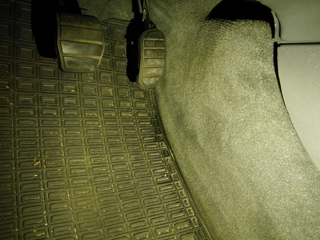

Auf dem zweiten Bild kann man doch ganz gut erkennen, dass dein Wärmetauscher von Behr ist. Ich habe das gleiche System und auch bei mir kommt scheinbar aus dem Kupplungsstück Kühlflüssigkeit raus. Kann da irgendwas getauscht bzw. nachgezogen werden, um das Leck zu beheben? Bei mir sieht das so aus:
Hab das schon vor ein paar Monaten mal mitbekommen (im August oder September) und seitdem hat sich der Fleck auf der Fußmatte nicht verändert - also wenn, dann leckt die Verbindung bei mir nur minimal.

F3R_DD hat geschrieben: Kann da irgendwas getauscht bzw. nachgezogen werden,
Na ich denke mal Du kannst die Dichtungen in den Verbindungen tauschen. Soweit ich weiss gibts die bei Renault. Nicht im Teilehandel. Vielleicht passen aber auch andere O Ringe oder so.
Deine Heizleistung funkt aber noch ganz normal??

Wenn der Kühlerventilator lt. Temp.-Anzeige bei "Strich 4 +" einschaltet, dürfte die Anzeige relativ genau sein. In diesem Temperaturbereich muß die Heizung zufriedenstellende Leistung bringen.

Du hast Klima? Dann ist es dieser Heizungskühler: Renault-Teile-Nr. 7701038542 / Behr
Wenn Du mit diesen Angaben bei Ebay nicht klar kommst, schick mir eine PN.

... nein, zwischen den beiden Rohren ist eine Schraube (sieht man auf dem ersten Bild von Trese). Rest ist dann im Kunststoffteil des WT gesteckt.

Beitragvon F3R_DD » Mittwoch 11. Dezember 2013, 12:49
Trese hat geschrieben:Deine Heizleistung funkt aber noch ganz normal?
Kann mich nicht beschweren, meine Heizung macht richtig Betrieb wenn ich voll aufreiße (Klimaautomatik auf Max - glaube, "Max" kommt nach 26 °C).
Bei meinem Laguna steht die Kühlmitteltemp. auch einen Teilstrich vor der Hälfte und bleibt auch dort wenn er warm ist.
Ist das nun besorgniserregend? Welcher Temperatur kann das ungefähr (ich weiß, dass das Instrument nur ein Schätzometer ist) entsprechen?

Warum solltest Du Dir Sorgen machen, wenn alles normal ist?? Also zu der Temp. der Kühlflüssigkeit bei der Anzeige ist wohl schwer ne Angabe zu machen.
Kannst Sie ja mal messen, direkt in der Flüssigkeit.!!ALLERDINGS VORSICHT is ja derbe heiß!
Soweit ich weiss machen die meisten Thermostate bei 88-89°C auf und dann noch der Frostschutz und der Druck im System setzen den Siedepunkt ja herunter.
Will heissen es kocht noch nicht wie reines Wasser bei 100°C.

Beitragvon MicSan » Mittwoch 11. Dezember 2013, 18:50
Trese hat geschrieben:...
Trese
Moinsen,
au contraire: Überdruck erhöht die Siedetemperatur. 50% Frostschutzmittel unter 2bar Systemdruck erhöhen den Siedepunkt bis auf 130°C: Quelle: Motorlexikon.de
Der nächste Satz stimmt... :wink:
Tschuldigung für's Klugscheißen 8)
