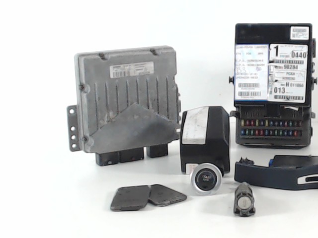

Moin
Mein Kartenlesegerät ist jetzt ganz im Eimer.Habe es zerlegt und muss beim starten des Motors die Keycard drücken um den Wagen zu starten.
Habe mir bei E Bay ein Lesegerät mit 2 Karten und Steuergeräten günstig erworben.Der freundliche meinte mann kann keine gebrauchten Karten neu anlernen.
Sowas habe ich hier auch schon gelesen.Was muss ich dann noch wechseln damit die neuen(gebrauchten) Karten gehen? Was ist die UCH? Wo sitzt sie?
Ich habe mal ein Bild angehängt. Bitte um Hilfe :P

Das Lesegerät kannst einfach wechseln, da gehen auch deine alten Karten. Die neuen "Alten" brauchst du nicht. Und die UCH sitzt im Sicherungskasten an der Fahrertür, sozusagen bei den Sicherungen mittendrin.

Richtig, das Lesegerät ist nicht codiert, kann also plug&play gewechselt werden.

Ja danke das wusste ich auch.Aber würde gerne die mitgelieferten Karten nutzen.Also meinte der freundliche ich muss die UCH auch wechseln, weil meine Karte die ich jetzt benutze
nur zum Starten geht nix mit Fernbedienung Lampe in Karte leuchtet nicht mehr neue Batterie eingesetzt aber nix passiert.

Dumme Frage, aber mal versucht, die Batterie umzudrehen? Die zweite Karte geht auch nicht?
Die UCH muss beim Freundlichen bestimmt wieder eingelesen werden.

das ist mittlerweile die 3 Karte.alles probiert. Und ne neue beim freundlichen kostet bei uns 140 Euro. Das Geld wollte ich nicht ausgeben oder besser gesagt nicht schon wieder.
Deshalb gleich das ganze Set auf dem Bild. Also was muss ich noch tauschen damit die alten neuen Karten funzen.

Theoretisch nur das Lesegerät, da deins ja defekt und die UCH (das mit den Sicherungen auf deinem Bild). Denn das Lesegerät erkennt die Karte und gibt die Daten an die UCH (Zentralelektronik) weiter.
Kann aber sein, dass das Motorsteuergerät und die Lenkungsverriegelung mit gewechselt werden muss, glaub ich aber nicht. Beim Wechsel des Motorsteuergerätes muss aber alles gewechselt werden.
Ich würd mal beim Freundlichen nachfragen.
