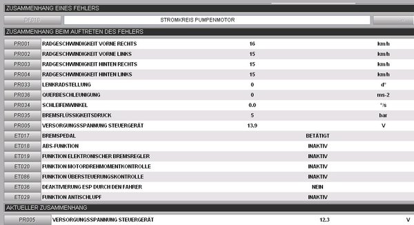

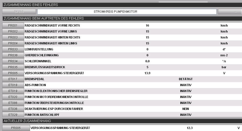

vor kurzem hab ich den Laguna 2 Ph. 2 Grandtour mit 1.9 dci Motor von meinen Eltern übernommen.
Öfters taucht der Fehler DF010 (Stromkreis Pumpenmotor) im ABS Steuergerät auf:
Das Werkstatthandbuch, das ich zur Verfügung habe, lässt sich leider darüber nicht wirklich aus. Hat von euch jemand eine Idee was ich hier machen könnte?

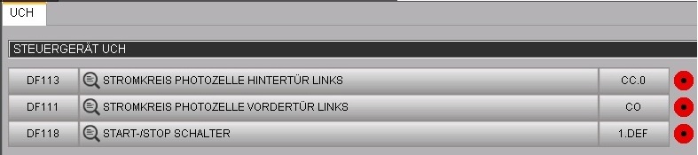

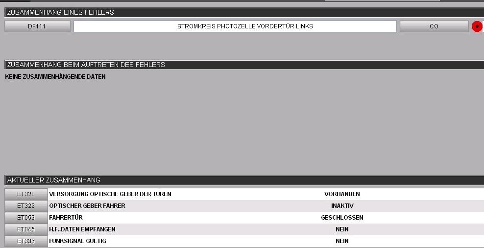

Des weiteren geht seit heute das Öffnen der Fahrertüre mittels keyless entry nicht mehr, die Türe hinten links geht seit mehreren Jahren nicht, da hat es mich aber nie gestört weil ich diese nur selten alleine öffne.
Als Fehlermeldung ist DF111 hinterlegt (Stromkreis Photozelle Vordertür links):
Als Ergänzung steht CO dahinter, welchen Fehler beschreibt dies?

Den defekten Türsensor hab ich beheben können, der Stecker dafür ist rausgegangen.
Seit dem funktionierts wieder einwandfrei :)
Der ABS Fehler kommt mittlerweile wieder häufer, gestern hab ich beim Abbauen der Stoßstange gesehen, dass das Gehäuse der Hydraulikpumpe schon recht vom Rost zerfressen ist :KOPF:
