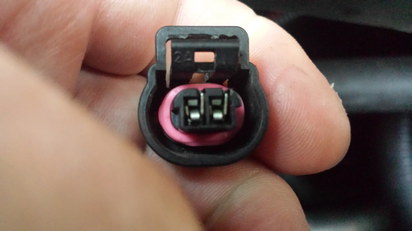

Ein Bild vom Stecker wäre cool, vielleicht find ich was...

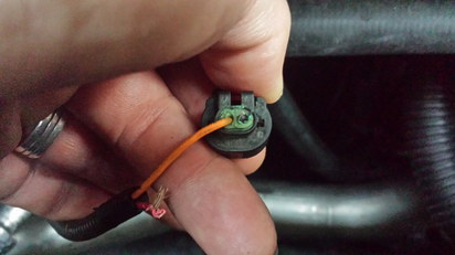

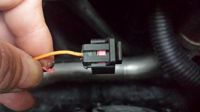

Hier einpaar Bilder vom Stecker

Beitragvon Laggi2007 » Montag 17. Juli 2017, 10:01
Ich kümmer mich drum...

Beitragvon Laggi2007 » Donnerstag 20. Juli 2017, 11:45
Hallöchen!
Mich hat es vom Hocker gehauen...
Stellt euch vor! In Renaults steckt PSA Technik oder zumindest die meisten Steckverbindungen sind von Peugeot/Citroen hergestellt!
Kein wunder das das in Renaults nicht lange funktioniert! :x
Back to Topic
@gordan: In meinem Repertoire habe ich keinen passenden Stecker gefunden!
Benötigst du diesen Stecker immernoch?
Ich habe einen Freund, der einen Laguna zum schlachten da stehen hat!
Allerdings weiß ich nicht ob er nur den Stecker rausrückt! Das muss ich erfragen...

Beitragvon Laggi2007 » Dienstag 1. August 2017, 12:09
Heute Abend hat er Zeit, heute Abend schau ich sofort nach dem Stecker...
Re: Stecker Klimakompressor
Beitragvon Laggi2007 » Dienstag 1. August 2017, 22:25
Hi Gorden!
Dein Stecker liegt hier neben mir!
Ich hab den mit den Bildern verglichen, es ist der richtige!
Er stammt aus einem Laguna 2 Ph. 1 !
PN an mich damit ich weiß wo er hin versand werden muss...
