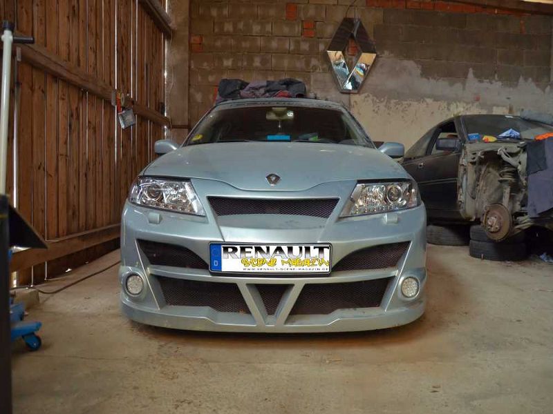

Aber wen du da wirklich nix hilft, ann empfehle ich einfach ein "dezentes" aber wirkungsvolles Tuning !
Also wen der danach immer noch zu warm wird weiß ich auch nicht mehr weiter ! xD
