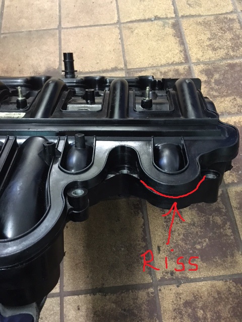

erstmal danke das hier nicht mal ein einziger geantwortet hat. Jeder ist sich wohl selbst der nächste oder? Ich hab das ganze heute selbst gemacht, war gar nicht so schwer wie gedacht. Alles ab geschraubt, den Motorhalter rechts leider auch, hab die Injektoren mit der Einspritzbrücke alles zusammen ausbauen können, damit die Diesselleitungen dran bleiben konnten. Eine einzige musste ich allerdings lösen, die zur Hochdruckpumpe. Dann alles sauber machen, neue Kupferdichtungen an den Injektoren dran, alles leicht eingeölt damit es besser rutscht und neue Zylinderkopfhaube von Ebay rein, kostet da blos 160€ als Originalteil mit Dichtungssatz. Siehe da Auto läuft wieder perfekt. Renault wollte 850-1000€ dafür haben, spowas geht auch selber, keine Angst ist wirklich nicht schwer, wenn jemand Hilfe braucht gerne melden. hier der link zum Erstazteil http://www.ebay.de/itm/162080656991?_tr ... EBIDX%3AIT

Was genau war gerissen?

Werde Morgen Bilder vom Riss einstellen, damit das ganze etwas einfacher wird.

Hier ein Bild
