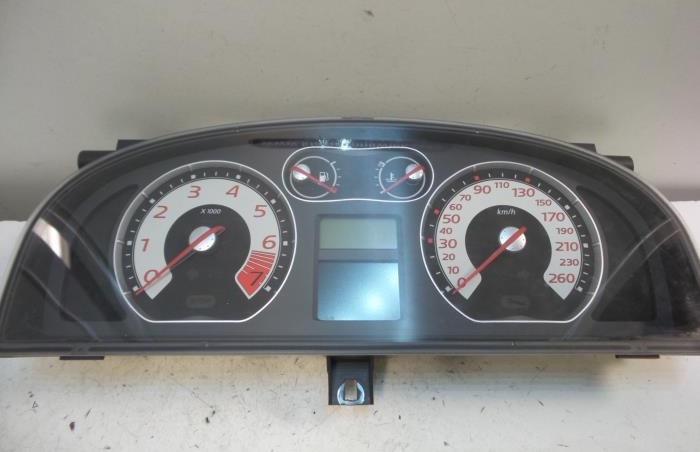

Mir wars irgendwie klar... Ca. Ein Monat nach der rießen Reparatur fiel heute plötzlich der Tacho aus.
Meine Frau meinte: Ich hab den Motor gestartet und da ging er noch. Ich musste kurz anhalten und wollte wieder los, da sah ich das alles tod ist.
Naja, ich habe nun einen großen Teil der Sicherungen kontrolliert, man bricht sich ja bald die Finger.
Welche Sicherung(en) sind für den Tacho verantwortlich?
Dann fiel mir noch etwas auf.
Ziehe ich die Karte raus, bleibt das Radio an. Das schaltet erst nach paar Sekunden ab.
Es schaltet ja noch nicht mal ab wenn ich verriegel...
Hab das Gefühl das das damit was zu tun hat.
Achja, die rote Kontrolllampe und der Mitte funktioniert noch und gibt Lichtzeichen von sich bei einschieben der Karte...
Kann mir einer vielleicht paar Tipps geben?
Diesen Tacho habe ich:
