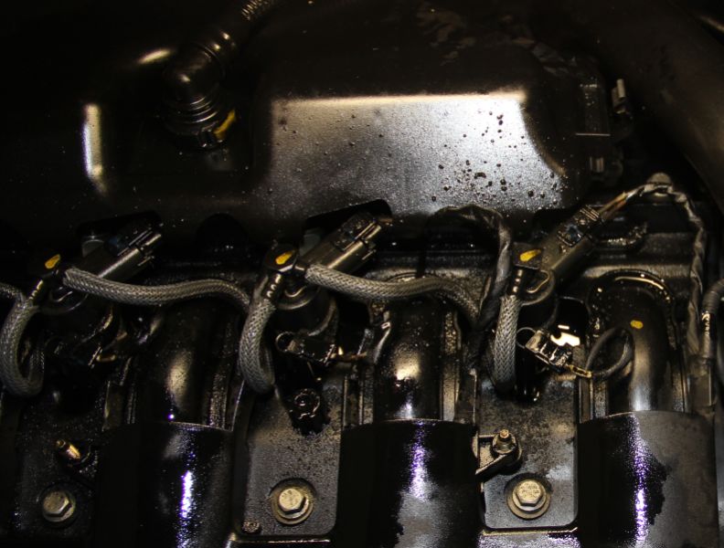

Mein Bruder fährt einen Laguna 2,2DCI Bj 05
Das gute Stück ist inkontinent und es tropft Öl unten aus der Schutzwanne/Spritzschutz (oder wie das Ding heißt).
Er war beim Renault Händler,diese machten (laut Rechnung) eine Motorwäsche und reinigten und befestigten den Ladeluftschlauch am Turbo,
Ergebniss:
"Ihr Turbo ist kaputt,sie brauchen einen neuen" Kostenvoranschlag 2000,- inkl. Einbau und den Spruch "sollten Sie bald machen lassen" ,dann haben Sie Ihn wieder fahren lassen.....
Jetzt rief Er mich an und fragte ob ich das machen kann,nach kurzem nachfragen meinerseits kamen mir immer mehr Zweifel was dem Turboschaden betrifft:
-Motor zieht normal,kein Leistungsverlußt
-Motor verbrennt kein Öl (kein blauer Qualm zum Auspuff raus)
-keinerlei ungewönliche Geräusche,auch nicht unter Last oder bei hohen Drehzahlen

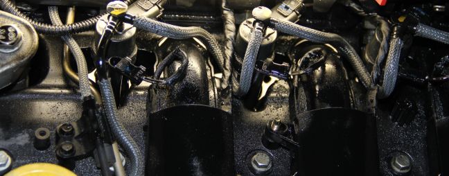

Heute habe ich mir das Auto mal angeschaut,Motorabdeckung runter und siehe da alles voll Öl,alle vier Vertiefungen des Ventieldeckels (wo die Einspritzdüsen & Glühkerzen drin sitzen) stehen voll Öl welches sich beim fahren nach hinten richtung Spritzwand verteilt.
Ich habe das Öl so gut es ging mit Lumpen aufgesaugt,den Ölstand geprüft und den Motor mal angelassen = alles normal.
Dann machte ich eine Probefahrt = alles normal,zieht soper qualmt nicht,also alles wie es sein soll.
In der Firma wo ich arbeite habe ich dann (nach abkühlen des Motors) eine Motorwäsche mit Bremsenreiniger und Hochdruckreiniger gemacht,danach alles noch gut mit Druckluft und Breimsenreiniger gereinigt/trocken gemacht.
Nach der Heimfahrt (ca.10km) konnte ich keinen Ölaustritt feststellen (wäre ja auch zu schön).
Mein Verdacht geht jetzt in Richtung Ventildeckeldichtung :hmm:
Nun meine Frage:
Wo kann das Öl austreten?
ist es sehr aufwändig die Ventildekeldichtung zu wechseln und was brauche ich dafür alles an Dichtungen ?
bin für jeden Tipp/Hinweis/Ratschlag sehr dankbar.
Gruß Matze
Ps.anbei zwei Bilder vom Öl auf den Deckel

Beitragvon Feinstaubbomber » Samstag 21. Januar 2012, 13:40
Servus
Ich bin jetzt nochmals ca.50km gefahren,habe den auf der Landstraße mal ba 70kmh vol durchgetreten mal ab 100,auch mal Innerorts von unten raus usw...
beschleunigung ist sehr gut und Öl sprizte auch niergends raus,der Ölmeßstab blieb auch drin.
Die Einspritzdüsen sind trocken,auch wo die zusammengeschraubt sind(Düsenstock oder wie die einzelnen Teiler der Düsen heißen),undichte Düsen kenne ich von meinem Bulli her...
Das einzige wo etwas Öl rausschwitzt sind die Befestigungsschrauben des Deckels siehe Bild,sind die extra abgedichtet,normal müßte doch zwischen Schraubenkopf und Deckel ein O-Ring/Dichtring sitzen,oder?
ansonsten schaut bis jetzt wie gesagt alles andere noch schön trocken aus,jaja mal weiter beobachten und im Auge behalten

Beitragvon renaultmech » Donnerstag 26. Januar 2012, 19:24
Ich habe schon mehrere Ventildeckeldichdungen beim G9T ersetzt wegen dem Ölverlust.
Diese Schrauben haben eine Dichtung zwischen Ventildeckel und Zylinderkopf. Kannst die Schrauben ja mal rausdrehen und probieren, mit etwas Dichtmasse dran wieder einzubauen. Vielleicht hilfts ja schon.
