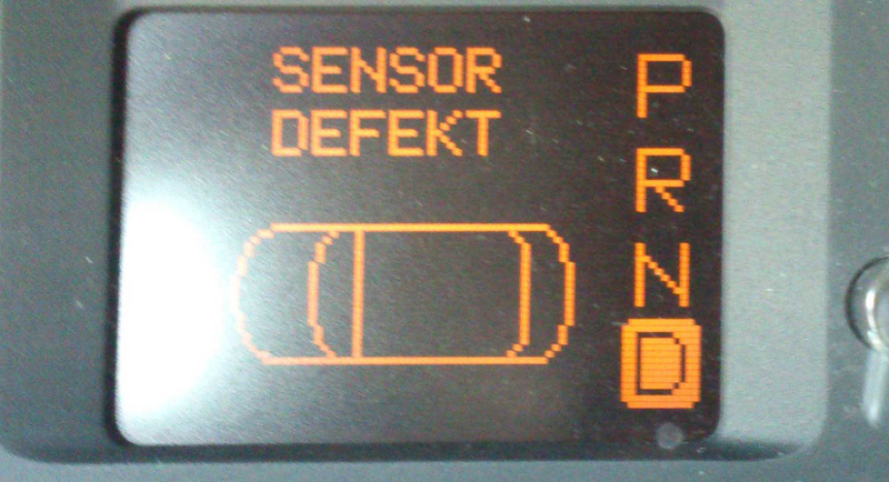

Beitragvon McClane » Samstag 25. Mai 2013, 15:59
Kennst jemand diese Meldung in Verbindung mit dem Symbol?
Ist vom 3L 24V..

Ja das ist die Reifendruckkontrolle ausgefallen..

Komplett? Oder einer von den 4?

Entweder kommplet oder eins von denn sensoren.

Wenn bei mir einer ausgefallen ist, blinkt nur das entsprechende Rad.
Vielleicht liegt es am Empfänger, sitzt am Unterboden unter dem Fahrersitz, da gammeln gerne die Kabel.

Auf jeden Fall "fehlen" bei dir alle 4 Räder, sind also entweder alle defekt (sehr unwahrscheinlich) oder der Empfänger hat nen Schuss weg.

Hatte ich bei meinem Laguna 2 auch! Bin dann zum Freundlichen gefahren und habe RDK abschalten lassen!

Ein neuer Reifendrucksensor würde mit um die 90 Euro zu Buche schlagen, was allerdings die Empfangsbox kosten würde kann ich nicht sagen.
Einfach mal zum :) fahren und auslesen lassen, dann weisst du was Sache ist.
