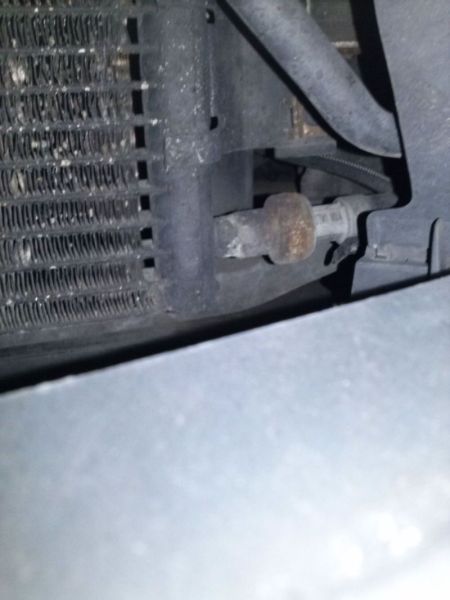

was ich nun in erfahrung gebracht habe bezüglich dem kältemitteldruckgeber, ist dieser in der reparaturanleitung auch als "Druckgeber" oder als "Dreifach-Druckschalter" bezeichnet. stimmt das? hab ich das richtig interpretiert.
dieses bauteil befindet sich an der rechten seite des kühlers bzw. kondesators, genauer gesagt am kondensator ausgang und es ist sowas wie ein elektronisches bauteil quasi oder?
stimmt das?
das heißt wohl das die fehlermeldung "stromkreis kältemitteldruckgeber" wohl signalisiert, dass dieses bauteil defekt ist und ausgetauscht werden muss oder?
das hier ist glaub ich der besagte dreifach-druckschalter bzw. druckgeber oder wie es im fehlerspeicher von renault angeführt ist: kühlmitteldruckgeber
(siehe bild)
liege ich da richtig?
in der reparaturanleitung steht dazu folgende beschreibung zur funktion:
Der Dreifach-Druckschalter ermöglicht die Steuerung
des Klima-Kompressors sowie des (der) Kühlerventilators(
en).
Der Druckschalter befindet sich im Hochdruckteil des
Kreislaufs und steuert folgende drei Funktionen:
Niederdruck-Abschaltung (ca. 2 bar):
- Wenn der Hochdruck im Kreislauf einen zu geringen
Wert erreicht (unter eine vorgegebene Schwelle), unterbricht
der Dreifach-Druckschalter die Spannungsversorgung
der Kompressorkupplung (Beispiel:
Kältemittelfüllung zu gering mit Gefahr, dass der
Kompressor durch fehlende Schmierung und fehlendes
Kältemittel festsitzt).
Hochdruck-Abschaltung (ca. 27 bar):
- Wenn der Druck im Kreislauf zu hoch wird (über einem
bestimmten Schwellenwert) und daher die Gefahr
einer Beschädigung des Systems besteht,
unterbricht der Dreifach-Druckschalter auch die
Stromversorgung der Kompressorkupplung.
Steuerung der Ventilatoren (ca. 19 bar):
- Wenn der Druck ansteigt, steuert der Dreifach-
Druckschalter den bzw. die Ventilatoren fallweise entweder
mit mittlerer oder voller Drehzahl an. Dies
erhöht den Wärmeaustausch und verbessert die Kondensierung,
wodurch der Druck begrenzt wird.
kann es sein das dieser defekte druckschalter dessen fehlermeldung im fehlerspeicher ("stromkreis kühlmitteldruckgeber") erscheint, gleichzeitig auch als folgewirkung die andere fehlerung
"stromkreis steuerung kompressor-hubraum" ausgelöst hat?
oder denkt ihr sind die beiden fehler zwei komplett von einander unabhängige probleme?
