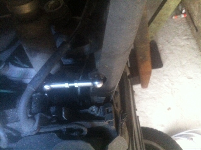

Beitragvon Laguna3 » Samstag 28. Dezember 2013, 11:35
Bei meinem Vater funktioniert die Leuchtweitenregelung vom Xenon nicht! Also geschaut, Gestänge vom Sensor der HA ist weg!
Kann mir jemand die Länge von Gestänge Sagen? Will mal eins nachbauen!
Mit freundlichen Grüßen Christian
Re: Xenon Leuchtweitenregelung ohne Funktion
Beitragvon Laguna3 » Samstag 28. Dezember 2013, 13:16
Hat sich erledigt die Länge IST ca 60mm.
Hier mal ein Bild vom Nachbau.
