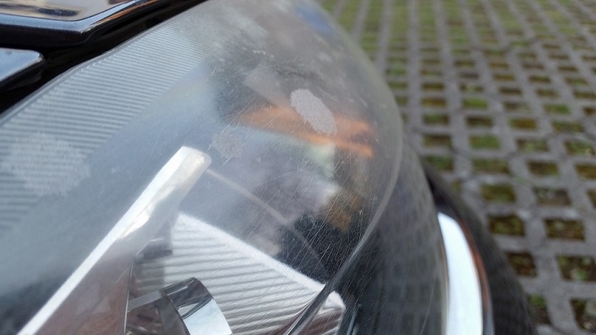

Beitragvon andi86 » Donnerstag 24. April 2014, 00:53
Ja schleifen muss man natürlich vorher.
Ich hab mit 1200er Papier angefangen, dann 2000er und 3000er und zum Schluss 5000er.
Ganz wichtig - Nass schleifen und auf keinen Fall kreisen.
Immer über Kreuz arbeiten, d.h. mit dem 1200er von links nach rechts schleifen, mit dem 2000er von oben nach unten, das 3000er wieder links/rechts und immer so weiter.
Bei mir sah es vorher so aus:
Danach dann so:
