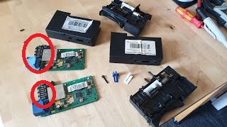

Das Lesegerät kannst du im Grunde beliebig tauschen, du musst nur auf die Anschlüsse achten, da gibt es mindestens 3 unterschiedliche Farben (weiß, braun, blau).
Und ich vermute mal dass diese Farben auch irgendweas zu sagen haben...

Das die Stecker hinten andere Farben haben ist mir bisher noch nicht großartig aufgefallen.
ABER das ich in der Vergangenheit oft die Lesegeräte repariert haben (abgebrochene Nase), ist mir bei einigen Lesegeräten eine Art Antenne aufgefallen.
Mein Lesegerät verfügt über KEINE solch Antenne...
Allerdings war es egal ob die Lesegeräte zum zugehörigen Fahrzeug 3 Knöpfe oder 2 auf der Schlüsselkarte hatten.
Also manchmal war das Lesegerät mit oder auch ohne Antenne...
Bekannt sind mir auch nur dieser hellblaue und blaue Anschluss...
