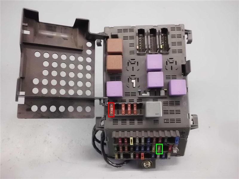

Beitragvon STS-Flame » Dienstag 25. Juni 2013, 07:20
Meinst du die 6 Sicherungsplätze unterm Sicherungskasten über den Pedalen?
Folgen Sicherungen sind da zu finden
-Heckscheibenheizung (40A) [im Bild rot]
-frei
-Klimaanlage (50A, wenn vorhanden)
-Fensterheber (40A, Fahrer- o. Beifahrerseite)
-el. Beifahrersitz (40A)
Sonst gibt es im Hauptsicherungskasten noch eine Sicherung für Heckscheibenwischer, worüber die Heckscheibenheizung mit abgesichert ist, warum auch immer [im Bild grün]

Beitragvon soestschrauber » Dienstag 25. Juni 2013, 10:27
Hi..ja genau die..also doch für die Heckscheibe..danke..
