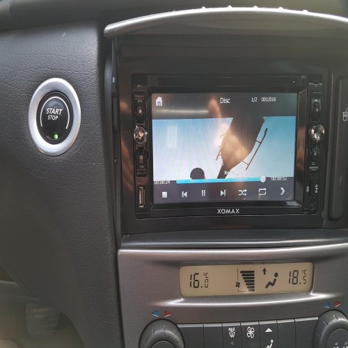

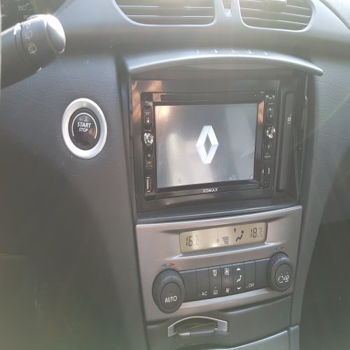

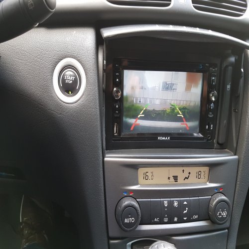

Beitragvon Stefan84 » Mittwoch 1. Februar 2017, 14:33
Es gibt zwar Adapter, aber diese sind gerätespezifisch und nicht universal passend ;)
Ich hatte selbst mal ein Xomax eingebaut, dafür gibt und gab es keine Adapter. Aber ich habe die Lenkrad-FB ehrlich gesagt auch nicht wirklich vermisst.
Die Anzeige von Uhr, Temperatur und Reifendruck funktioniert weiterhin ohne Probleme, du hast nur (wie schon geschrieben wurde) die Infos vom Radio nicht mehr im kleinen Display, sondern nur noch am Radio selbst.
So sah es damals bei meinem aus:
