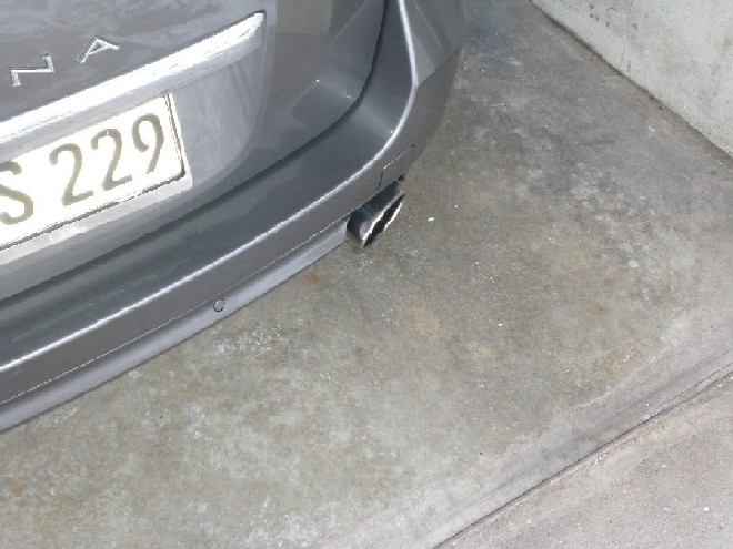

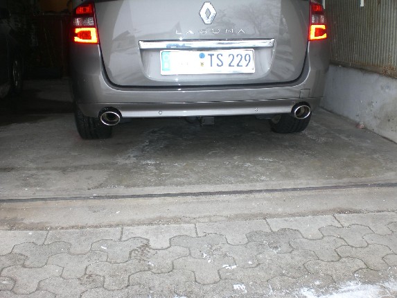

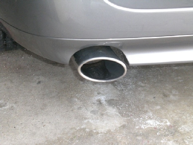

Beitragvon Thomas 78 » Sonntag 10. Februar 2013, 11:37
So, hier sind ein paar Bilder, im Frühjahr kann ich dann noch bessere Bilder machen falls gewünscht.
Gruß Thomas

Re: FOX Auspuffblenden Umbau
Beitragvon drumtim85 » Sonntag 10. Februar 2013, 16:29
Geil! :DAUMEN:
Beitragvon PRV6 » Montag 11. Februar 2013, 14:55
sieht Top aus!
Beitragvon drumtim85 » Dienstag 5. März 2013, 13:03
Da gibt's welche zum Anschweißen und zum Anklemmen. Ist Geschmackssache. Zum Klemmen ist es einfacher die Auszurichten.
Beitragvon drumtim85 » Dienstag 19. März 2013, 06:42
Ne, die Blenden sind - wie in den Bildern weiter oben ersichtlich - oval. Sind halt 85 mm hoch und 115 mm breit. Das coole ist, die sind abgeschrägt, so folgt der Abschluss vom Auspuff dem Abschluss der Stoßstange.
Hier kann man es gut erkennen (hab das Bild mal von Thomas 78 genommen, hoffe das ist ok):
