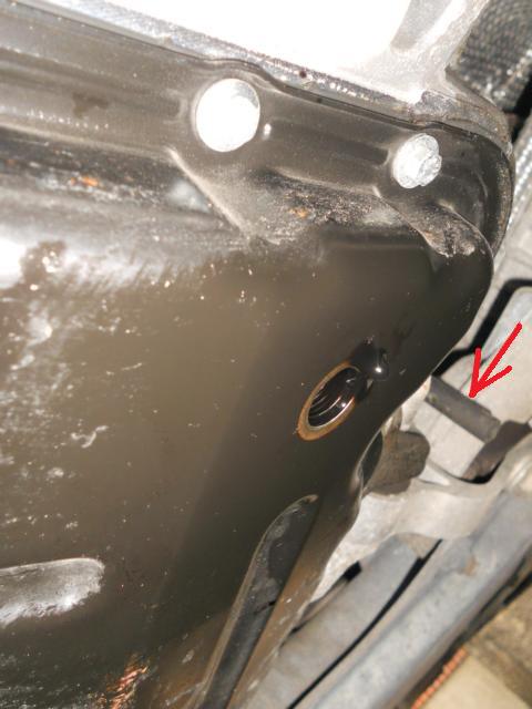

Beitragvon Oberollen » Samstag 7. Mai 2016, 19:22
Hinter der Ölwanne ist der Schlauch zu finden ( roter Pfeil )

Re: Klimaanlage Desinfizieren
Beitragvon Kev » Samstag 7. Mai 2016, 21:40
Danke den hatte ich schon in der Hand. Der geht allerdings an ein Aggregat?
Beitragvon Oberollen » Sonntag 8. Mai 2016, 12:45
Kev hat geschrieben:Danke den hatte ich schon in der Hand. Der geht allerdings an ein Aggregat?
Lg
Dann gibt es noch einen Weg, indem man das Handschuhfach abbaut um an die beiden Reinluftfilter zu gelangen.
Diese entfernen und dann mit dem Schlauch dort hinein gehen.
