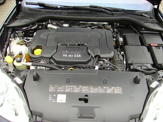

Beitragvon huggybaer63 » Sonntag 23. März 2014, 23:36
Also echt, ich komme nicht mal in die Nähe der Kappe mit meinen Fingern. Der eine sagt drehen, der andere ziehen.....(kratz am Kopf) :idea:
Na ja egal, ob ziehen oder drehen, ich kriege beides nicht gebacken. Und eine Batterie kann ich zwar ausbauen, bringt aber nix weil die im Kofferraum sitzt. :KOPF:
Werde mir mal Gedanken machen über ein Hilfswerkzeug. Vielleicht so etwas wie eine Wurstzange die zurecht gebogen um die Ecke geht.......
So ein Murks.

Beitragvon drumtim85 » Montag 24. März 2014, 06:52
Ja, bei dem imposanten Motörchen ist alles ein bisschen aufwendiger :D
Bei dir muss die Stoßstange ab und die Scheinwerfer ausgebaut werden. Sollte an sich nicht länger als eine halbe Stunde dauern. Die Stoßstange bekommt man am besten zu zweit wieder dran.

Beitragvon Spfiwa » Montag 24. März 2014, 19:08
drumtim85 hat geschrieben:Die kappen werden nicht gedreht. Nur kräftig abgezogen.
Sorry, das stimmt. Gedreht werden musste glaube ich dann der Sockel der Lampe.
Auf alle Fälle musste ich irgendwas drehen, wo eigentlich kein rankommen war.! :P

Vielen Dank für die angebotene Hilfe.....aber es muss doch noch einen anderen Weg geben. Ich will echt nicht so ein Aufriss machen und das halbe Auto demontieren.
Werde am kommenden WE mal mit meiner verbogenen Wurstzange an der offenen Herzklappe, äh Lampenkappe ziehen............
Aber wer weiß vielleicht komme ich noch mal darauf zurück. Und nicht untergehen...... :shock:
