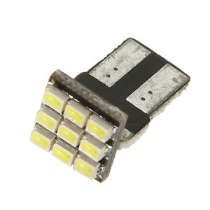

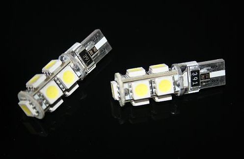

MegaLagu hat geschrieben:Einfach bei Amazon oder ebay
T10 5W5 mit 5LED
z.B.:
HIER bei ebay zwei Stück für 1,60€ inkl. VK
Genau diese LEDs habe ich verbaut.
:hmm: Meine aber, dass ich diese hier in Deutschland gekauft habe und haben eventuell 2€ mehr gekostet :wink:
Re: Kennzeichenbeleuchtung auf LED umbauen
Beitragvon MegaLagu » Dienstag 10. März 2015, 17:27
Meine waren auch von Amazon für etwas mehr als zwei Euro.
Gibt auch noch solche T10:
  • T10-W5W-5LED
  • T10-W5W-9LED
  • T10-W5W-9-LED
T10-W5W-9-LED 9imQuadrat
T10-W5W-9LED
T10-W5W-5LED

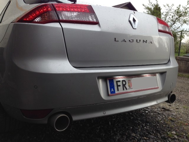

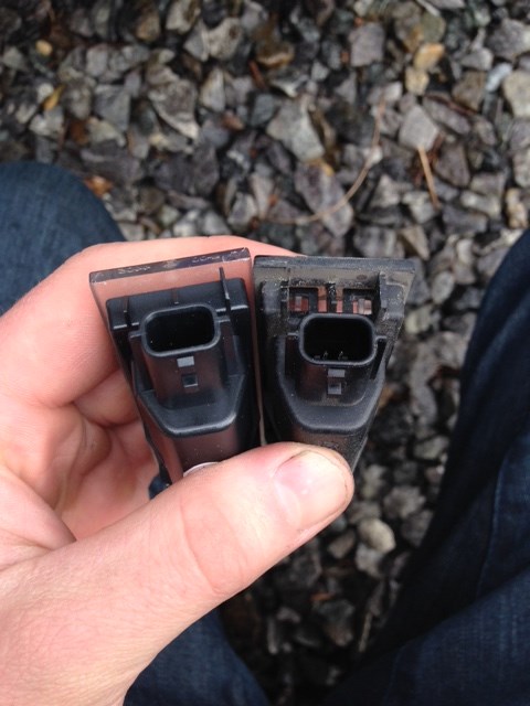

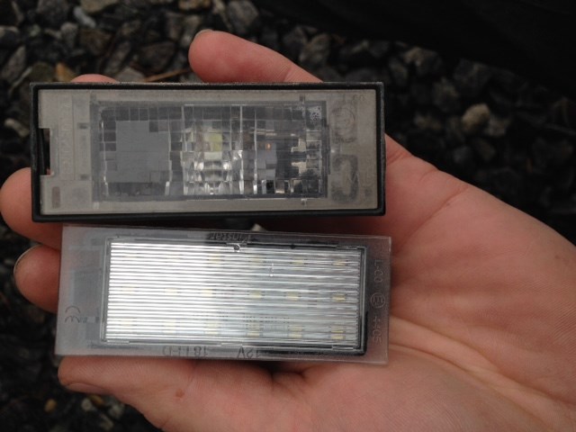

Beitragvon Laguna2GT » Freitag 1. Mai 2015, 12:19
Info für die Limo Fahrer unter uns:
Meine LED habe ich HIER gekauft und passen Plug and Play.
Anbei noch ein Bild von dem Stecker und der Leuchte.
Eins muss aber dazu gesagt werden, mich wundert es, das die Dinger eine ABE haben.. Also in der nacht sind die echt verdammt hell :D
Ob das jetzt einem gefällt oder nicht ist Geschmackssache, ich wollte einfach wieder ganz "Legal" durch die Gegend fahren.

Beitragvon Boneman » Freitag 1. Mai 2015, 12:58
Hey, danke...passen beim Coupé leider nicht., hat keinen ovalen sondern einen eckigen Stecker. Haben gestern noch die Stecker umgelötet...
.um dann festzustellen das die Einbaumaße auch nicht 100% passen, die Gummidichtung steht nach unten über an einer Seite.
Schade, wär auch zu einfach gewesen. Ich bleib jetzt bei meinen Old school Glassockellampen....
