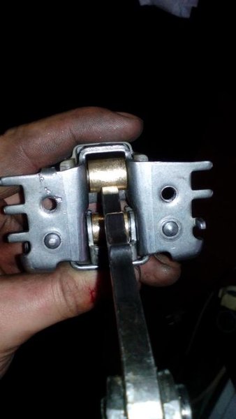

In Polen werden die mit eisernen Hülsen verkauft. Die aus Messing hat mein Schwaeger gemacht.

Beitragvon 4control28 » Sonntag 6. März 2016, 14:49
Genau,ich habe nur die Hülsen getauscht. Das sind zwei pro Band. Die sind bloß etwas lauter als die aus Kunststoff, weil die Führung auch aus Eisen ist, dafür aber ewig:-)

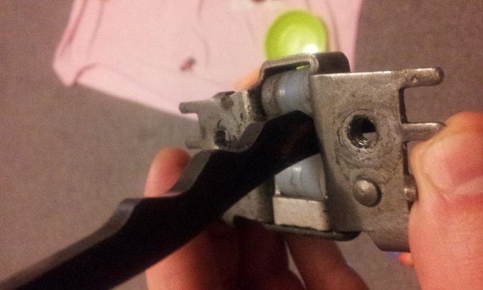

So Leute, 4control28 war so nett, mir ein Muster zu schicken.
Seine 4 Stück aus Teflon habe ich jetzt fertig. Die werden zeitnah verschickt. Und dann warte ich gespannt auf Ergebnisse.
@4control28:

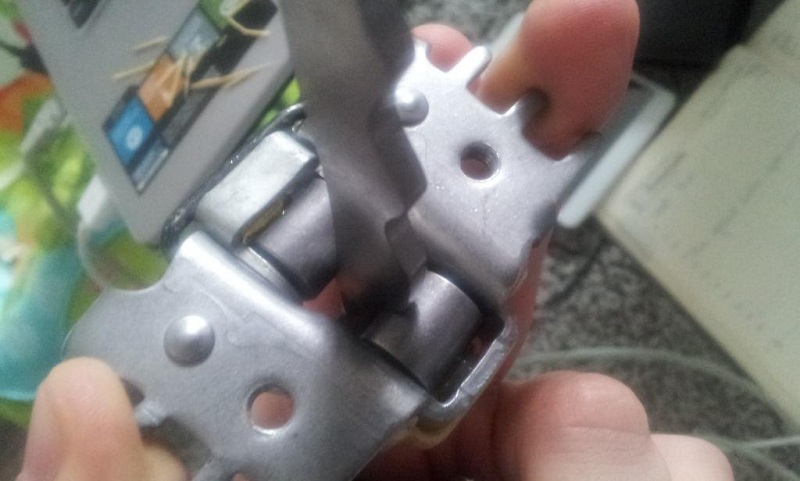

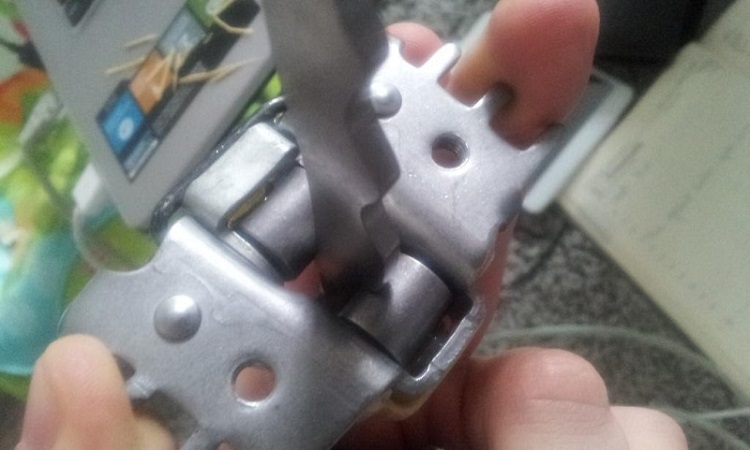

Was geht denn an den Originalrollen kaputt? Laufen die ein, oder zerbrechen die? Haste von so einer auch ein Bild?
Also hier sind erstmal Deine:

Beitragvon 4control28 » Mittwoch 4. Mai 2016, 18:14
Die zerbrechen. Ich hab nur ein Bild von einem extremen Verbrauch.
Der Kollege hat das Knacken nicht ernst genomen und bei ihm entstand ein Riss in der Karrosserie.
Renault hat ab 2013 glaube ich eiserne Buchsen montiert. Die sind schon in Polen erhältlich für ca.25 €, ich meine ganzes Türfangband, aber die sind auch laut.

Beitragvon D wie Danger » Donnerstag 5. Mai 2016, 13:53
@4control28
Danke für das Bild! Die laufen also ein. Naja dann wird das Teflon auch nicht ewig halten. Vielleicht mach ich mal ein paar aus Aluminium.
Aber für meinen Geschmack sollte das Messing der beste Kompromiss zwischen Komfort um Haltbarkeit sein.
