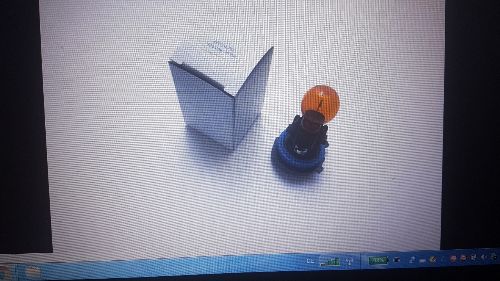

Beitragvon STS-Flame » Dienstag 21. November 2017, 20:46
Mal so aus Interesse, was für Leuchtmittel sind den vorne verbaut? Der Lampenfinder von Osram war mir gerade nicht so hilfreich
Re: Phänomen "LED-Rücklicht"
Beitragvon LAGUNA 3 GT Driver » Dienstag 21. November 2017, 21:21
Du meinst sicherlich die vorderen Blinker ?
LAGUNA III BLINKER.jpg (29.13 KiB) 47091-mal betrachtet
Meine aktuellen Fahrzeuge:
LAGUNA 3 GT Driver
Beiträge: 279
Beitragvon STS-Flame » Dienstag 21. November 2017, 23:10
Leider hilft das Bild nicht weiter.
Wie heißt der Typ?
Beitragvon Tretsch » Dienstag 21. November 2017, 23:25
Das ist eine SPH24WY

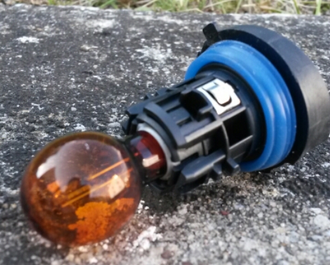

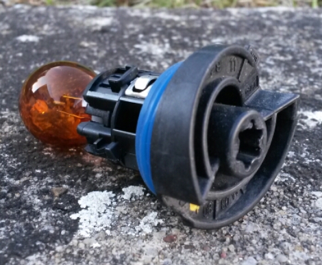

Beitragvon Laguna 3 » Mittwoch 22. November 2017, 00:37
So sehen diese aus. Hatte mal eine ausgebaut ...
Verstehe es echt nicht, solche Exoten zu verbauen!

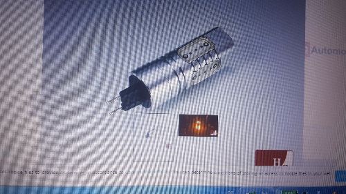

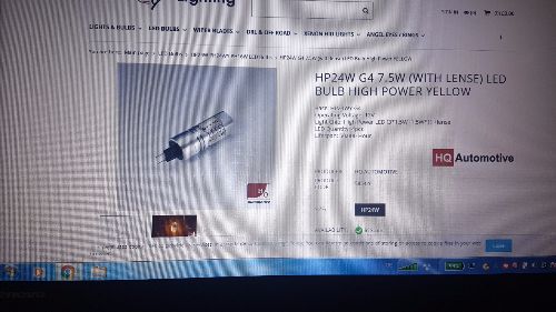

Beitragvon LAGUNA 3 GT Driver » Mittwoch 22. November 2017, 01:22
Wie bereits von mir erwähnt gibt es aber eine Möglichkeit die Birnen in LED umzubauen. Ich habe es bisher auch noch nicht in Angriff genommen.
Es muss halt gelötet werden...
siehe da:
https://www.ebay.de/itm/2x-HP24W-G4-7-5 ... Swd~RZW3~-
LED Blinker 1.jpg (29.23 KiB) 47072-mal betrachtet
LED Blinker 2.jpg (34.05 KiB) 47072-mal betrachtet
