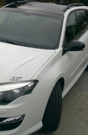

Beitragvon Trisko1988 » Samstag 14. Februar 2015, 19:29
Das Gelkissen muss mit getauscht werden, sonst Sensor ohne Funktion. Leider tritt der Fehler oft auf, das dieses Kissen nicht mitbestellt wird.
Es ist dem Teileprogramm von Renault geschuldet, sehr veraltet. Vor ewigen Jahren waren Sie damit mal Marktführer. Aber es soll 2016 was neues kommen.
Scheibenkeil gibt es bei Ebay, kenn da eine Firma folientec_com einfach mal suchen. Haben Schlichte im Angebot oder mit "GT" "Renault Sport" im Angebot.
Renault Laguna III 110 KW Weiß
Trisko1988
Beiträge: 10
Registriert: Dienstag 18. November 2014, 18:45
Re: Frontscheibe mit Blendkeil
Beitragvon Trisko1988 » Donnerstag 5. März 2015, 20:52
Habe das Dach, Reling und Blendkeil "Schwarz Glänzend" lassen machen. Sieht echt Stark aus... wird nach und nach.
Beitragvon drumtim85 » Donnerstag 5. März 2015, 21:06
Na dann wollen wir aber Bilder sehen :D
Beitragvon Trisko1988 » Samstag 7. März 2015, 18:35
So, ein aktuelles Bild.
