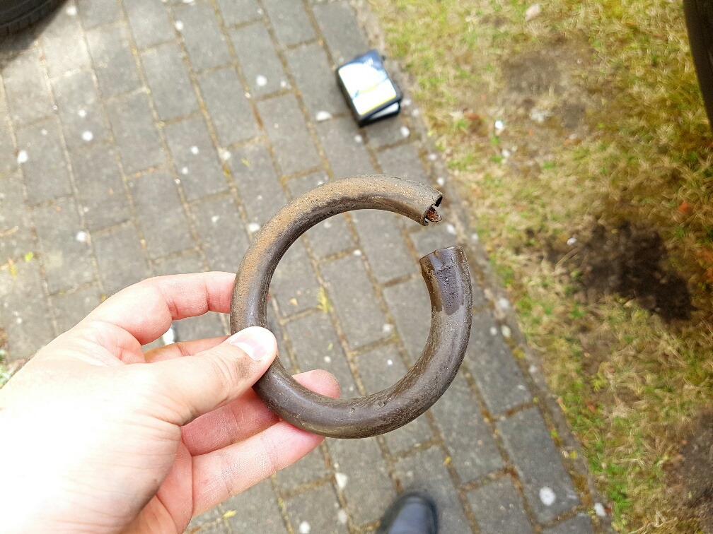

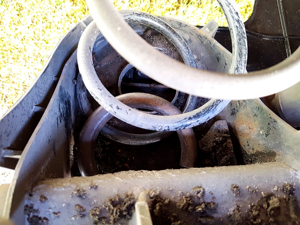

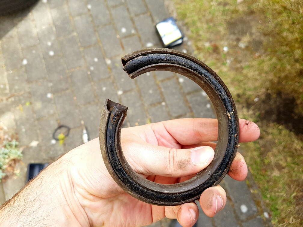

Beitragvon MegaLagu » Montag 3. Oktober 2016, 09:28
So nun hat es auch meinen jetzigen Laguna (EZ 04/2008, 217'000km) erwischt. :(
Hinten rechts, unten im Bereich wo die Feder in einem Plastik sitzt. Siehe Foto.
Re: Federbruch an HA
Beitragvon GeorgW » Montag 3. Oktober 2016, 10:25
Ja, bricht in der Regel immer an der flacheren Stelle.
