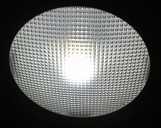

Hatte ich auf den Foto gezeigt: Re: Umbau auf LED Innenraumbeleuchtung

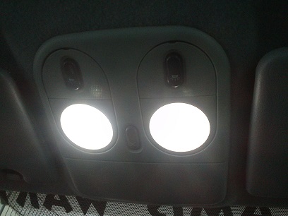

Stimmt, ich habe das Panoramadach und habe deshalb wohl nur die kleinere Lampeneinheit verbaut.
Gut, dann kommen wohl noch einmal 2 T10 5w5 5-SMD LEDs dazu :wink:
In der Heckklappe habe ich keine Lampe mehr, da müsste Er dann selber bei sich noch mal nach schauen :wink:
Bei mir ist die Nummernschildbeleuchtung nur etwas heller, da halt die LEDs weiß scheinen.
Ich habe diese LEDs bei mir verwendet.

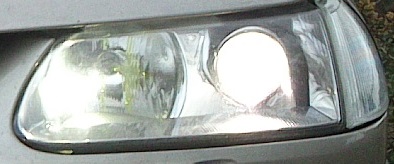

Beitragvon STS-Flame » Sonntag 25. Januar 2015, 22:40
Hab die in den Scheinwerfern als Standlicht. Haben eine Super Ausleuchtung
Leider verfälscht die Kamera die Optik immer sehr stark. Hab die 4200K für genommen
