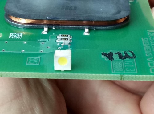

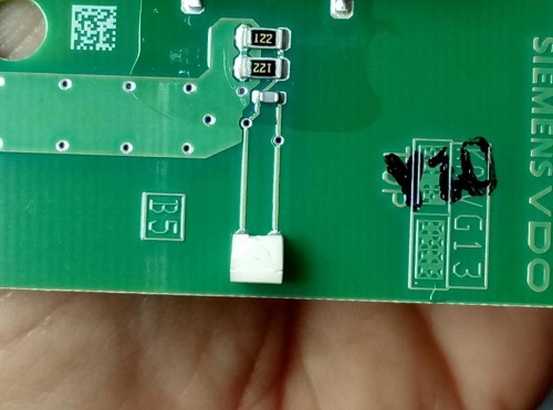

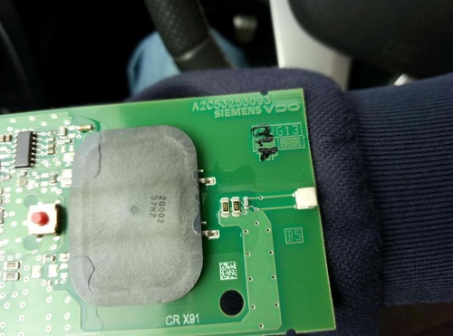

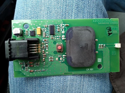

wisst ihr wie diese Diode auf dem HF Kartenlesen genau heisst oder wo man die erwerben kann?
Hat jemand sie schon getauscht, wie soll das gemacht werden, damit nichts kaputt geht?

das könnte eine Kingbright KA-4040 sein. Weiß ist hier aber sehr schwer zu finden. evtl. mal eine e-mail an Kingbright-europe schicken und nach einem Muster fragen.

- die LED gibts beim Conrad für ein paar Cent aber die Idee mit dem Muster anfragen ist gut!

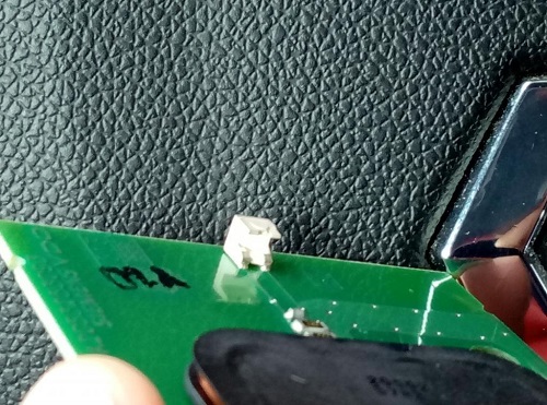

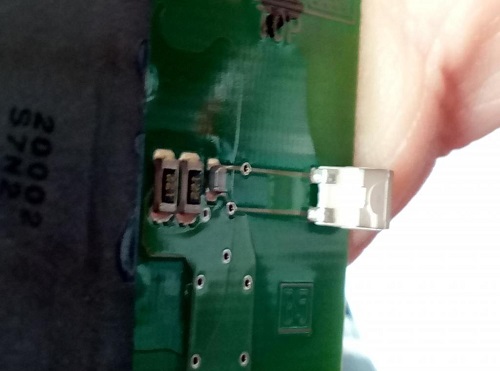

Schon gekauft bei Kingbright,15 Cent Stück. Austausch ist leider nicht so einfach. Das muss ein Spezialist in einer Lötstation durchführen.

bei Conrad hab ich auch keine weißen LED's gesehen.
Kann dir die LED's auch tauschen, musst mir halt nur vorbeischicken :wink:

Das SMD-Teil von der Platine zu bekommen ist mit einem Tweezer kein Problem.
Standardwerkzeug für einen Elektroniker. Einfach mal im Bekanntenkreis herumfragen.
Wer mit SMD bastelt, hat sowas in Reichweite.
