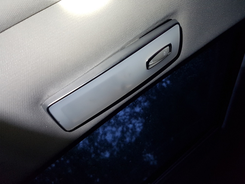

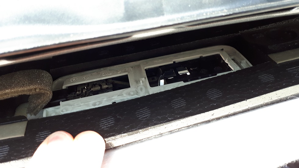

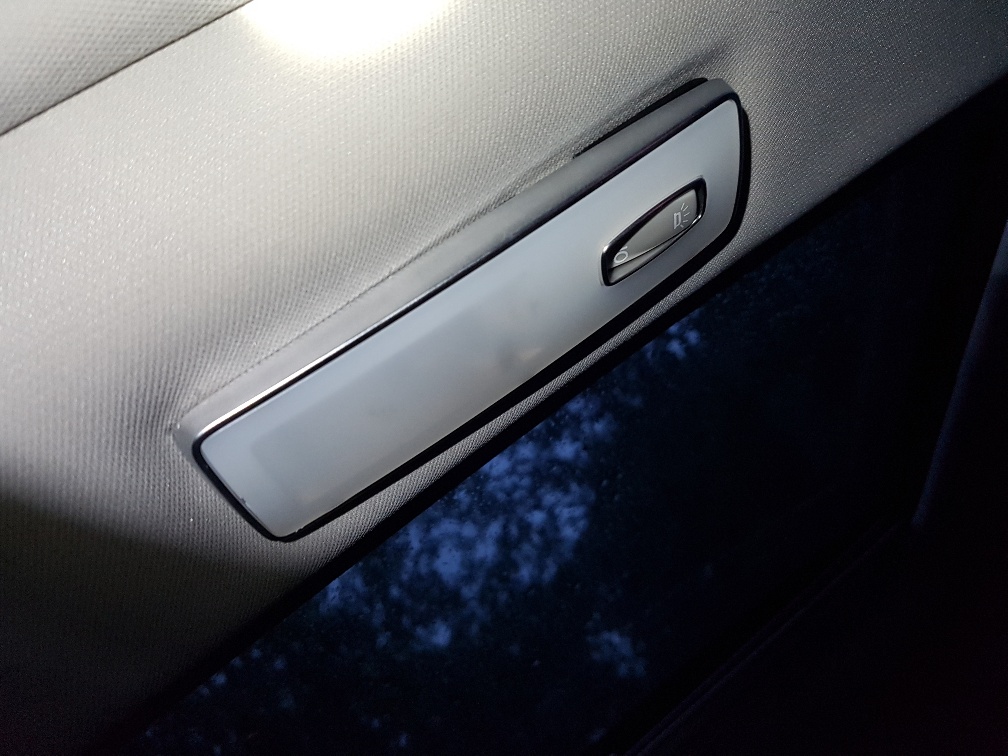

Hallo Gemeinde,
ich brauche Euren Rat. Bin etwas am Verzweifeln. In meiner Deckenleuchte zwischen den beiden Glasdächern meines Grandtour hat es so ein dämlicher Käfer geschafft irgendwie reinzukrabbeln!?!
Nun wollte ich ihm heute die Freiheit schenken und seit längerem sowieso, wie im restlichen Wagen auch eine LED-Lampe einsetzen, aber diese blöde Leuchte wehrt sich mit allem gegen meine Versuche, sie zu öffnen.
Also meine Frage - wie geht dieses blöde Teil zu öffnen?
Nein, im Handbuch ist keine der Deckenleuchten erwähnt, zumindest nicht in meinem Handbuch. Der Wagen ist ein Facelift von 10.2014
Eine Seite bekomme ich die Lampe auf, da sehe ich die bekannten Doppelklammern, wie sie auch bei den Leseleuchten sind. Ansonsten habe ich alles versucht. Nichtmal die Lampe selbst, will aus dem Himmel raus? :KOPF: :TOT: :roll:
Kann jemand helfen? Wollte nicht extra zum Freundlichen fahren. Da fehlt im Moment die Zeit.

Doppelklammern auf Fahrerseite
Lampe zwischen den Dachfenstern

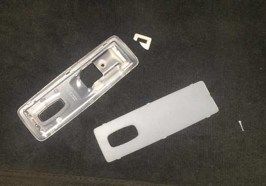

habe mich heute wieder damit beschäftig ...
So ein Mist! Das wird noch zur Doktorarbeit!
Ich will nur die komplette Lampe ausbauen!
- Glasabdeckung heraus klippsen
- Schraube lösen
- Chromrand heraus klippsen, doch dabei ist mir etwas abgebrochen! Dank der Schraube aber nicht weiter schlimm, hält trotzdem wieder ...
- Wie geht's dann weiter? :TOT:
Ich habe alles probiert, die Fassung geht nicht aus dem Dachhimmel heraus!
Wer weiß an dieser Stelle weiter?
Grüße Oli

Re: Wie geht die Deckenleuchte zu öffnen (GT mit Schiebedach
Beitragvon Laguna 3 » Freitag 18. Mai 2018, 20:03
Hallo zusammen.

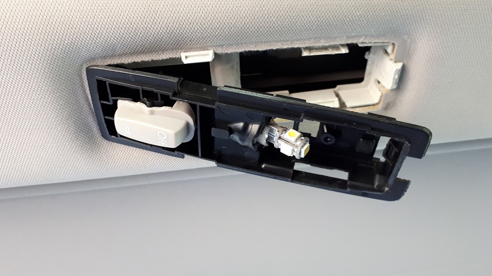

nun ist es mir gelungen, die Leuchte auszubauen! :D

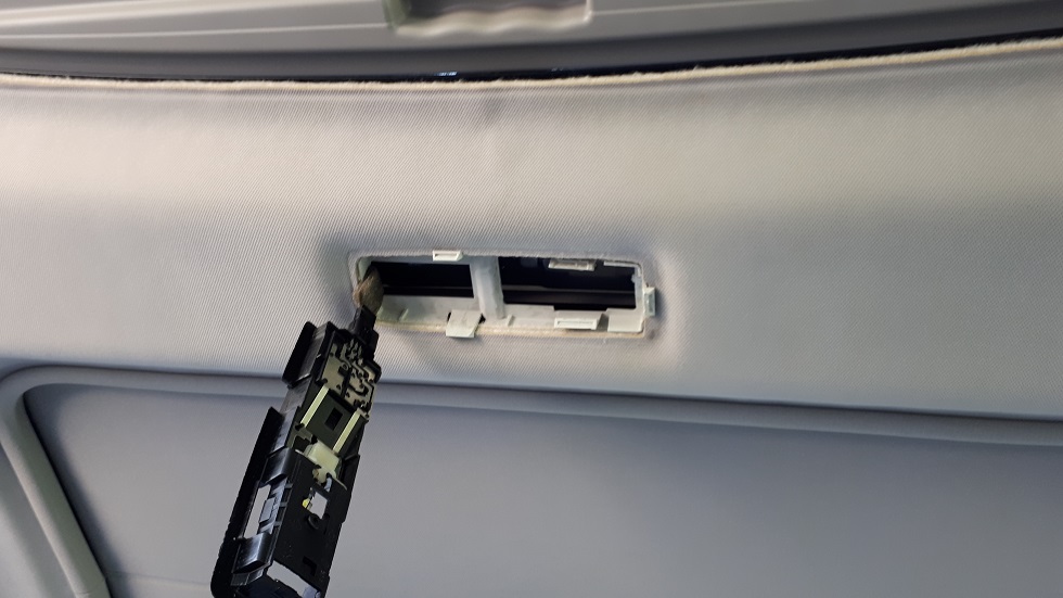

Mir ist die Lampenfassung in das Innere reingefallen und ohne Ausbau bekam ich die nicht mehr raus! Das schwarze Lampengehäuse ist fest rein geklippst und man muss sich selbst überwinden und kräftig ziehen! Dann hielt ich sie in den Händen! :D

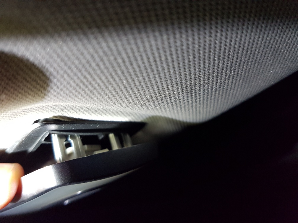

Ich habe mir davor einen Einblick geschaffen, indem ich den Dachhimmel am hinteren Glasdach heruntergezogen habe. Geht, nachdem man das rundumlaufende Kantengummi ein Stück entfernt. Dann bekommt man die Innenleuchte von "oben" zu sehen.

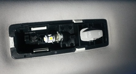

Jetzt habe ich alles inklusive LED wieder zusammen gebaut.
Selbst in der Reparaturanleitung wird diese Lampe nicht aufgeführt.
Grüße Oli
