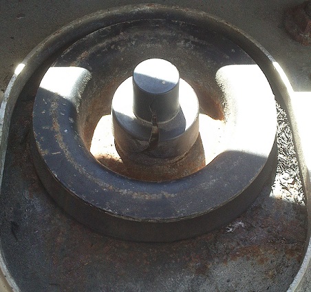

Beitragvon STS-Flame » Mittwoch 21. Mai 2014, 15:37
Bei mir poltert es seit einigen Wochen vorne Rechts.

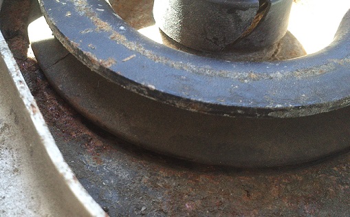

Hab gestern die Ursache gefunden. Das Federbeinstützlager ist bei mir das Problem
Die dunklen Krümel rechts sind Gummibestandteile vom Stützlager
Beim Einfedern des Autos entsteht dort ein Spalt, wodurch bei mir das Poltern zustande kommt

Ich hol mir das gesamte Teil neu und auch gleich beide Seiten und wenn ich schon mal alles Ausbauen muß, mach ich auch noch die Dämpfer neu.
