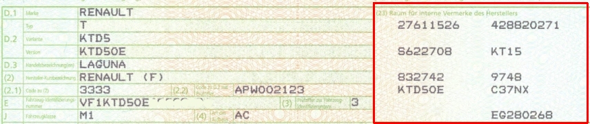

wer kann sagen, wo ich den Typ-Schlüssel finde, der beim Anlegen des Fahrzeugs in Dialogys im Feld "Fahrzeugtyp" (zweite Zeile unterhalb der Rubrik Fahrgestell-Nr.) anzugeben ist?
"Fahrzeugtyp" ist offenbar eine interne Codierung und hat nichts mit dem "Typ" zu tun, der in Zeile D.2 des Fahrzeugscheins eingetragen ist.

bei mir steht das in der Zulassungsbescheinigung Teil II in dem Feld hinter den Zeilen von D.2.
Nennt sich (23) Raum für interne Vermerke des Herstellers

Beitragvon Oakie » Donnerstag 13. August 2020, 10:02
Das ist ja interessant - vielen Dank Stefan.
In meinem "Teil II" ist das Feld "Raum für interne Vermerke des Herstellers" absolut leer.
Ich habe jedoch aufgrund deines Hinweises in diesem Feld auf dem (entwerteten) "Teil II" des Ersteigentümers 9 verschiedene Buchstaben-/Zahlenkombinationen entdeckt (unter anderem "KTD0E", die auch Bestandteil der FIN und auch in "D2" eingetragen ist).
Keine dieser Kombinationen findet sich jedoch in der Dialogys-Auswahlbox "Fahrzeugtyp" wieder - und manuelle Eintragungen sind dort nicht möglich.
Gibt es bei dir identische Eintragungen im Feld "Raum für interne Vermerke des Herstellers" einerseits und der Auswahlbox "Fahrzeugtyp" andererseits?

Da sind unten auf der B-Säule zwei Aufkleber. Einer mit der Fahrgestellnummer, der andere mit allen relevanten Daten.

Danke - ich kannte zwar die Typenschilder auf der B-Säule/Beifahreseite, es gab aber keine Übereinstimmung mit einem der Werte in der Dialogys-Auswahlbox.
Nachdem ich jetzt aber versuchsweise dass ganze Fahrzeug gelöscht habe und nun neu anlege, ist es möglich, im Feld "Fahrzeugtyp" den richtigen Wert "KT15" manuell einzutragen.
Irgend ein Wert scheint an anderer Stelle falsch eingetragen gewesen zu sein, der dann die "Fahrzeugtyp"-Auswahlbox beeinflusste und diese blockierte bzw. dazu führte, dass sie falsche Werte anzeigte.
