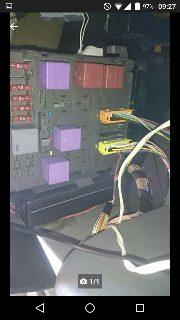

Beitragvon djanko » Samstag 2. Juni 2018, 06:27
so, nachgeschaut, aber alles Sicherungen sind okay. Da war noch ein Platz für eine, hab da auch mal eine Sicherung rein, aber es tut sich nix. Meiner Meinung nach liegt es am 2. gelben Kabel, da ist kein Strom drauf und laut den Steckerbelegungsplan sollte da Strom sein. Hab noch ein paar Bilder und den Plan https://1drv.ms/a/s!AiIBGtRe99X9i4Ut_PHL2p8ZfjWiEQ dazugefügt. Ich verstehe das nicht ..... Kennt sich einer damit aus?? Danke!!

Beitragvon djanko » Montag 4. Juni 2018, 09:39
Moin, also meine Sicherungen schauen genauso aus, wie bei dir Taxi_Hoot13, leider erkennt man nicht, welche Sicherung für was zuständig ist.
Kann mir eigentlich nicht vorstellen, dass irgenwelche Relais für die Sitze zuständig ist..
Ich habe mir den Steckerbelegungsplan (ist bei den Bildern dabei, den ich in dem vorigen Antwort mitgeteilt habe) mal angesehen, den habe ich mal von papnase runtergezogen,
also laut dem sind die beiden gelben Adern (vl Taxi_Hoot13, kannst du mal schauen ob die beiden gelben bei dir auch Strom führen) stromführend.
Ich gehe einfach mal nach der Bezeichnung vom Steckerplan (A1 - Geschaltetes Plus / Sicherung Zigarettenanzünder; A3 - + Stromverteilerplatte / Sicherung Sitz) aus.
Der für die Gurtstraffer ist blau und ist eine eigene Zuleitung. Insgesamt gehen ja drei Kabelstränge zu dem Sitz (Gurtstraffer, Sitzheizung und der Stecker mit den gelben Adern und Masse).
Ich gehe mal davon aus, dass irgendein Kontakt net passt. Schau mir heute oder morgen mal das Kabelzeugs von papnase an, vl finde ich den Kabelstrang und wo dieser hingeht.....
