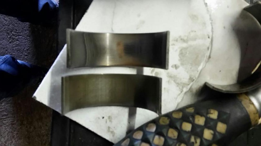

Beitragvon PIT » Montag 1. August 2016, 06:09
das hatte ich auch. War aber ein 1.9 dci.
Möchte ja keine Angst verbreiten, aber wenn es das ist
kannst Du die Mühle "kicken".
Du schreibst Lager ok - Pleuellager auch geprüft ?
Bei meinem ersten Laguna waren es die Pleuellager.
Tauschen hat bei mir leider nichts gebracht,
da die Kurbelwelle schon einen Schlag mit abbekommen hatte.
Beim zweiten Laguna habe ich Sie gleich getauscht, anbei ein Bild.
Oben alt, unten neu ! War höchste Zeit.
Ist wohl ne Sollbruchstelle beim 1.9 dci.
Lass das mal checken.
Gruß Pit
