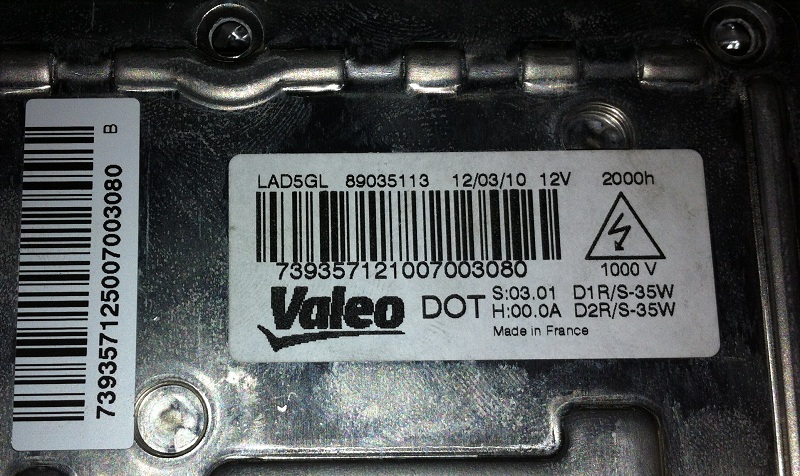

Hallo Leute,
bei meinem Auto ist das Xenon Steuergerät kaputt. Habs auch mal aufgemacht, kann optisch aber keinen Fehler erkennen, da ich keinen Schaltplan habe und Hochspannung bzw. Wechselspannung etc... muss ich das wohl abschreiben.
Nun stellt sich mir bei der Beschaffung des Ersatzteils folgende Frage:
Neuteil kostet 200€+
Gebrauchtteil kostet 100€ ist halt gebraucht, nicht dass das dann direkt wieder kaputt geht
Anderes Neuteil, z.B das Hella Steuergerät wäre neu und Preisgünstig,
passt natürlich nicht so gut und ich müsste den Stecker umlöten..
Hat das schonmal jemand versucht, in meinem jugendlichen Leichtsinn hätte ich einfach gesagt D2R ist D2R ist D2R und somit kann ich jedes Steuergerät verwenden, sofern die 12 V Eingangsspanung stimmen?
Ich würde mich über einen Rat freuen.

Ich kann das VALEO LAD5GL empfehlen. Passt perfekt und ist quasi genau gleich wie das Original.
Kriegt man recht günstig im Netz evtl. auch aus England.
Die Brenner habe ich damals von ebay 2 Stück Origial Philips für ca. 30 € bekommen.
Habe gerade zufällig den damaligen Kostenvoranschlag von Renault gefunden:
Steuerteil SA80 JE = 574 €
Lampe D2R GE PA80 = 262 €
Bist du sicher das es das Steuerteil ist, und nicht nur der Brenner? Hast du den mal gegeneinander getauscht ?
Bei mir hatte ich damals auch das Steuergerät in Verdacht, war aber dann doch der Brenner.
Die Steuergeräte sterben meistens durch Feuchtigkeit, die durch den porösen Dichtring am Steuergerät eintritt.

Danke,
bin mir sicher, dass es das Steuergerät ist, denn den Brenner hab ich getausch, Spannung liegt am Scheinwerfer an, alle Kabel hab ich durchgemessen, bleibt also nur das das Steuergerät über :-(

Okay blöd, wie gesagt ich kann das Valeo nur empfehlen. Ist die beste und günstigste Lösung in meinen Augen.
Und man geht kein Risiko ein mit gebrauchten Kram.

Danke nochmal,
gibt ja ne Menge Angebote in der Bucht. Ist die Dichtung da immer mit dabei, und wie schaut es mit dem Kabel zum Brenner aus?
Bei mir ist der jetzt fest verbunden auf den Bilder sieht es nach einem weiteren Stecker aus, muss ich da noch was extra kaufen / Löten?

Beitragvon Kuni » Samstag 1. Dezember 2012, 16:49
Die Dichtung ist dabei, und auch ein neues Hochspannungskabel mit Fassung für Brenner und Stecker der zum Steuergerät passt.
Ich würds mal ausserhalb der Bucht suchen, einfach goggel bemühen, in England hat es damals um 100 gekostet.

Beitragvon fgh » Freitag 7. Dezember 2012, 17:49
Hallo Leute,
wollte nur mal berichten, ich hab vorhin ein Steuergerät von Hella Verbaut (kostet 50€ inkl. Kabel). Ich musst nur den Stromanschluss (also die 12V) umlöten.
Jetzt geht alles wieder und ich hab mit wenig Arbeit ne Menge Geld gespart.
Halten wir also fest: D2R ist D2R ist D2R ;-)
