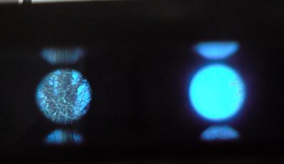

Beitragvon Lobe » Sonntag 25. Dezember 2011, 13:39
Mal Hochschieb weil ich mich ja grad auch mit dem Thema befasse...also die originalen smd´s laufen ja bei 1,2V weil Farbe orange findet mann ja auch im Internet raus...ich hab jetzt zb. alle gegen blau gewechselt die zb. mit 3,2V laufen also müssen auch neue Wiederstände eingelötet werden...sind dadürch aber auch Heller..Grün oder Weiß haben wieder andere Bedriebsspannungen nur mal so zur Info...Mit dem Lcd display ist auch so ne Sache...es muss defintiv eine neue Folie Rein sonst kann mann nix mehr erkennen..hab zufällig sogar eine Passende bei mcpaper gefunden die wunderbar funktioniert..
Hier mal ein Bild zum Vergleichen...Bild
Uploaded with ImageShack.us
