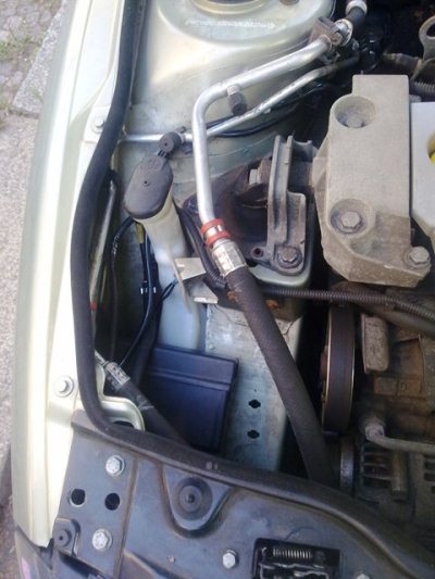

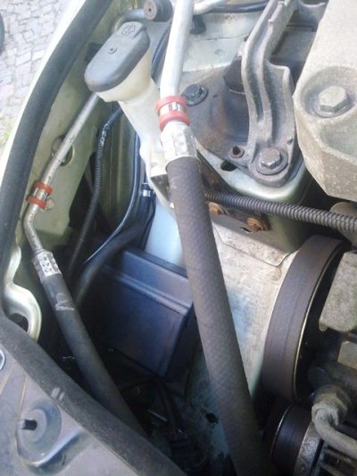

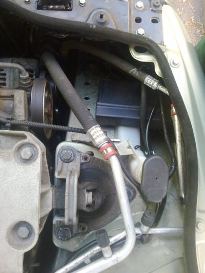

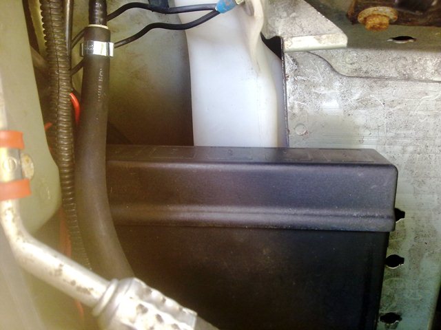

Hallo, so habe es gestern geschafft den sch… Aktivkohlefilter zu versetzen. Das Teil ist so suboptimal groß das es sich echt nicht einfach gestaltet, dass Teil zu versetzen. Vor allem weil der Platz am Laguna sehr begrenzt ist.

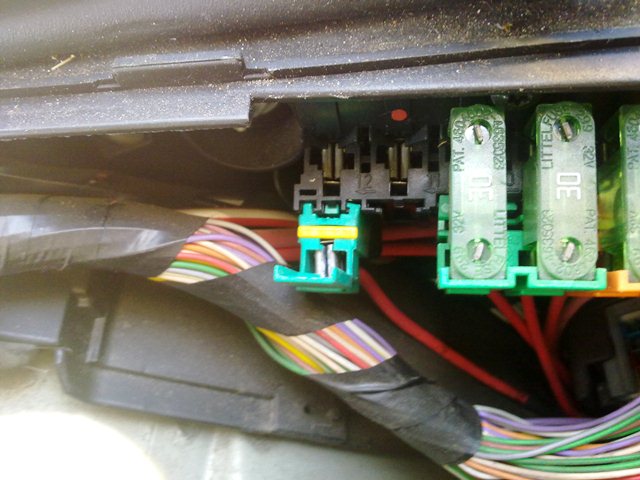

Nachdem ich den Filter nach vorn versetzt hatte, habe ich mich ans Kabel legen gemacht erstmal die Original Sicherung eingepinnt und das 2,5 mm²Kabel zur Beifahrerseite gelegt. (so das man es nicht gleich sieht).
Danach habe ich den Wischwasserbehälter eingebaut und alle Pumpen angeschlossen. Vorher habe ich mir von der Scheibenreinigung das + Kabel am Wischwaschmotor gesucht (Grau/ Weiß). Das benötigt man zur Steuerung.
Nachdem das alles geschafft ist beginnt man mit dem Einbau des Relaiskasten, ich habe das Teil gleich auf die linke Seite vor den Kohlefilter gesetzt. So jetzt noch schnell alle Kabel verlöten siehe Schaltplan. So jetzt nur noch Testen und viel Spaß haben.

im laguna mit einem k4m kein platz? lol
schau mal in einen clio a mit einem f7p oder laguna mit l7x ;)
schöne arbeit > weiter so!
ach und die lösung mit der füllstandsanzeige im wischiwaschibehälter find ich geil gemacht :D (originale am deckel)

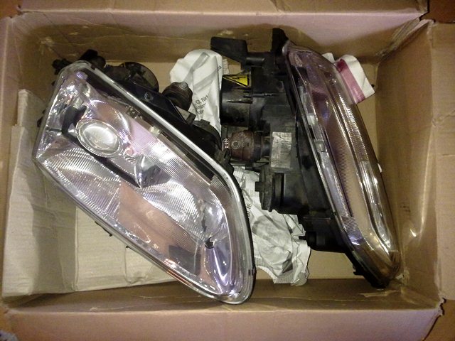

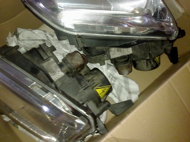

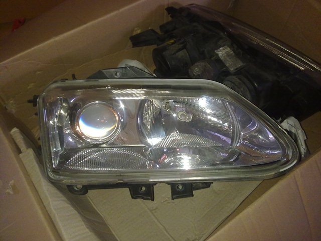

Hallo, so es gibt bei mir wieder etwas neues :D heute war der Postbote da und siehe da er hat mir doch tatsächlich etwas mittgebracht.
Ich hatte die Möglichkeit bei ebay ein paar Espace Xenonscheinwerfer zu kaufen. Beide Scheinwerfer mit Brenner und Vorschaltgerät für sagenhafte 80€ da konnte ich nicht nein sagen. lol

Hallo, ja alles schön und gut, doch ich glaube das ist nicht legal. Eingetragen bekommst Du das auch nicht somit würde ich es gleich lassen und 80€ für ein paar Scheinwerfer finde ich etwas teuer. Zumal die nichtmal für´n Laguna sind.

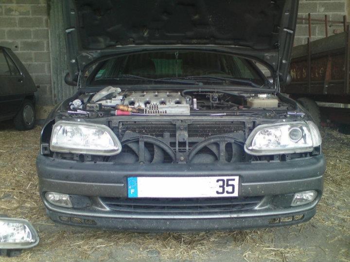

@Bastelralle, wenn du bissl Ahnung hast, dann wüsstest du dass der Espace technisch auf dem Laguna I basiert
Scheinwerfer sind die selben von allen Aufnahmepunkten etc. Einzigster unterschied zum Laguna bei den Scheinwerfern ist der Blinker und es ist auch nicht der erste Umbau von Xenonscheinwerfer des Espace im Laguna.
Die SWRA ist schon vorhanden, wenn noch die ALWR nachgerüstet werden, brauchen die Leuchten nichtmal eingetragen werden.

Sofern er die SWRA und die automatische Leuchtweitenregulierung auch nachrüstet und alles beim TÜV eintragen lässt, ist es auch legal :P

Hallo, so ich habe eben mal die Scheinwerfer getestet lol beide Scheiwerfer sind top.
